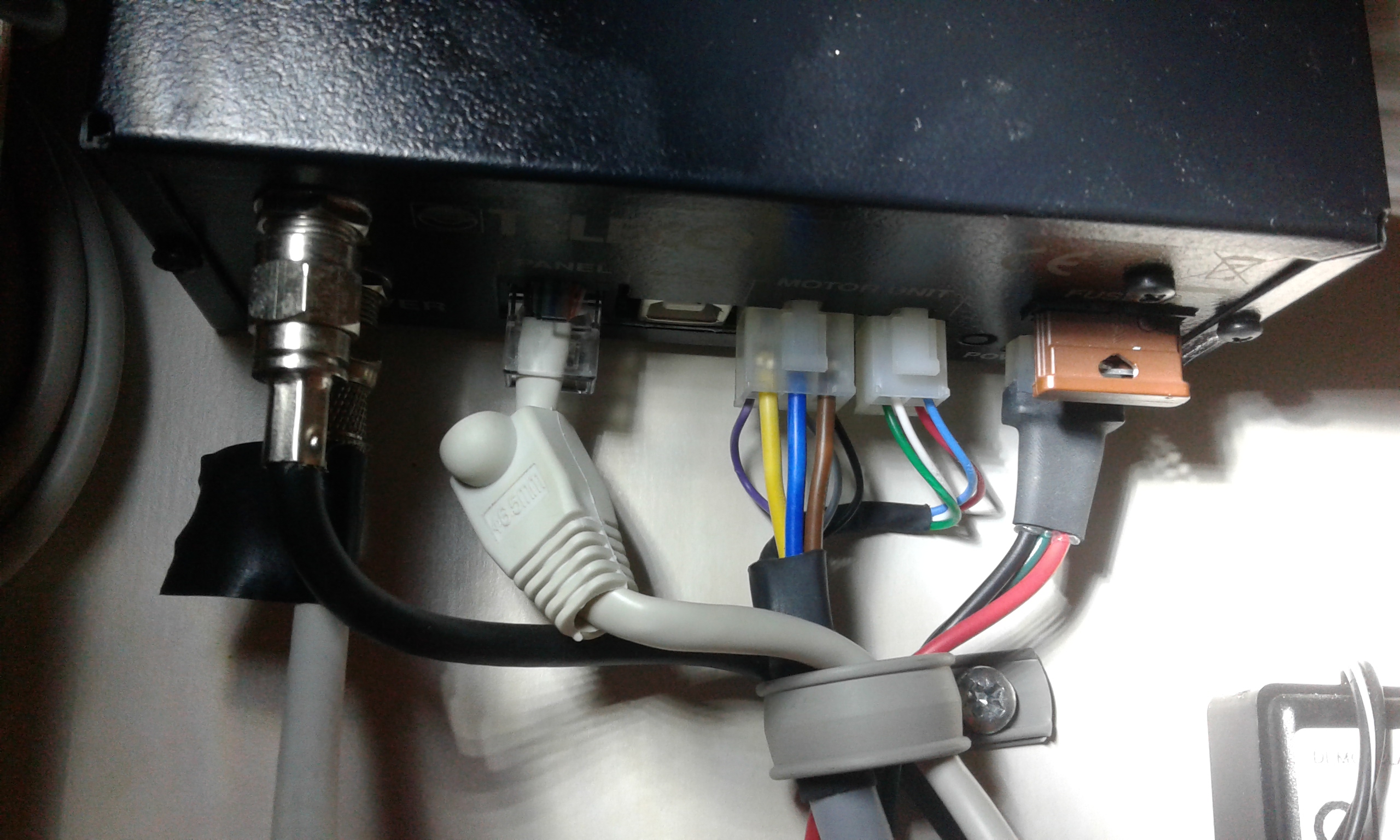

Pourrait tu nous joindre une photo de ton MRA , avec les borniers bien visibles, car tu as beaucoup d’autres fils qui y sont raccordés, dont l’alimentation 12V, les cables qui partent sur le toit vers les moteurs…
A titre d’exemple voici photo du mien (TELCO), les coax sont tout à gauche (entrée LNB et sortie vers démo)
