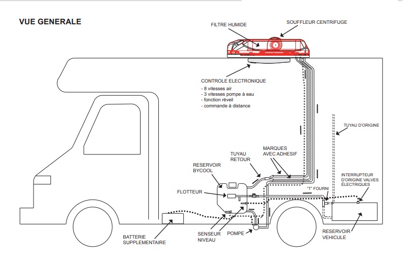

bonsoir,je voudrais demander a bob11,comment et instaler son bycool,car j'ai fait installer cette hiver chez n.a un raffraichisseur bycool confort en promo,et bien sur je ne l'ai pas esseyer encore,mais en regardant un peut l'autre jour le travail effectuer chez n.a,je me suis appercue qu'il il y a 1 seul tuyaux qui monte au plafond et un cable d'alimentation,surement le 12 volts,alors je me pose la question,il y a plus de deuxieme tuyaux de retour d'eau! dfwfd
Re: Enfin on a trouvé notre camping car
Message non lu par Anonyme 3232 » 17 févr. 2018, 23:53
Sur mon Bycool en plus de l'alimentation électrique il y a trois tuyaux qui rejoignent l'évaporateur, bien sur un qui monte l'eau au départ de la pompe et forcément deux par lequel le trop plein redescend, ils sont reliés avant le réservoir pour n'en faire qu'un qui rentre dans ce dernier.

bonjour,bob 11,il y a plus de reservoir additionel,il se branche directement sur la durite d'eau du cc et c'est le reservoir du cc ou l'eau et prise,j'irais voir tout ta l'heurre leur installation. sey
Message non lu par Anonyme 3232 » 18 févr. 2018, 11:39
S'il n't a plus de réservoir additionnel, forcément il n'y a plus de retour de trop plein!
Je viens de regarder et effectivement il n'y a plus de réservoir additionnel.
Les performances restent toutefois les mêmes.

bonjour,j'ai regarder donc il y a plus que 1 tuyaux eau et plus de pompe non plus ,apparament la pompe serait dans le raffraichisseur,mais je ne comprend pas ou va le trop plein d'eau? J'ai esseyer de mettre le tuyaux qui monte dans une petite bouteille pour voir si l'eau et aspirer,et non apparament,je vais attendre un peut que les temperature remonte un peut et je vais esseyer de tout remettre en eau la journée et voir si sa marche ou pas! iioio
