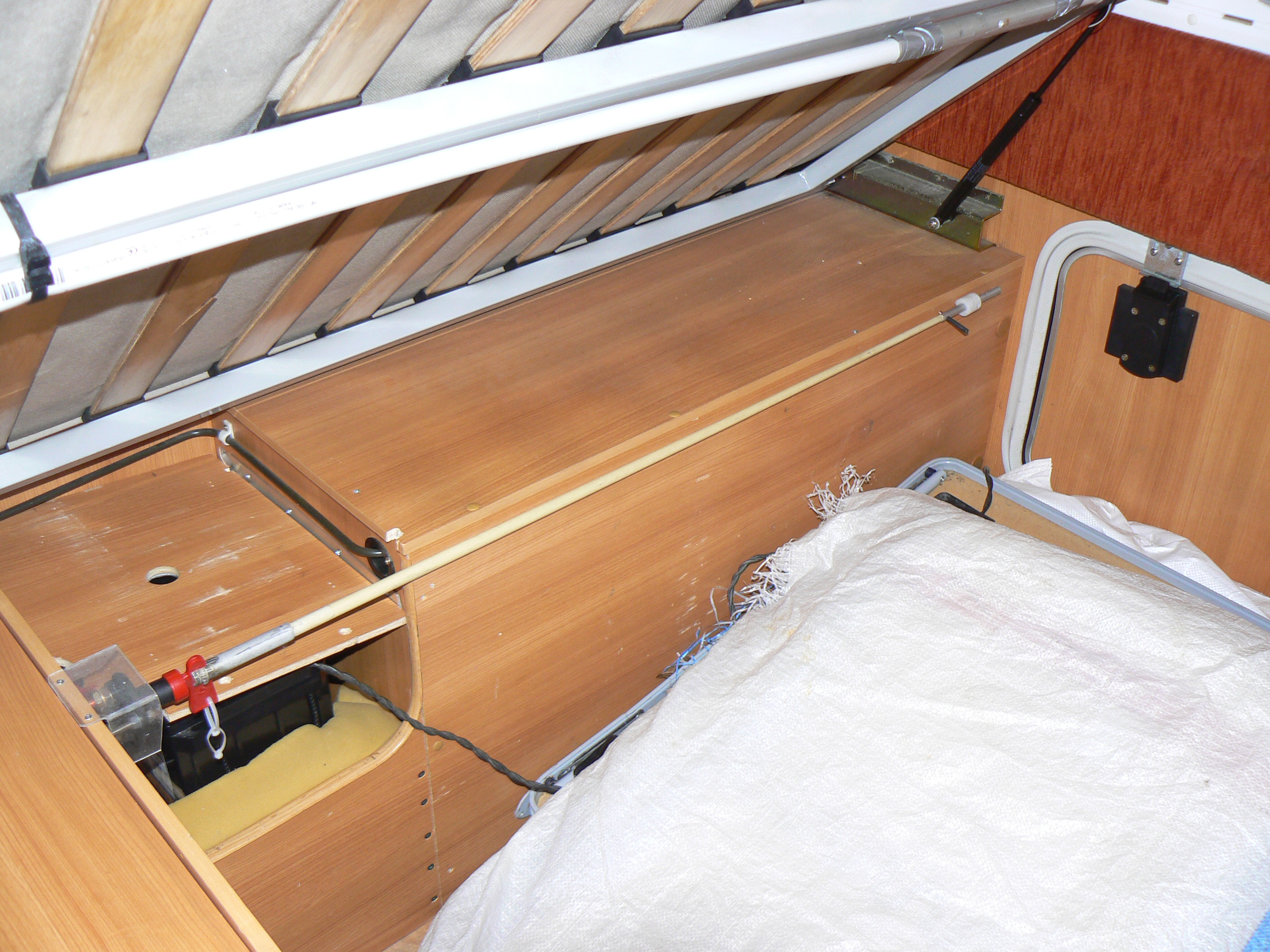

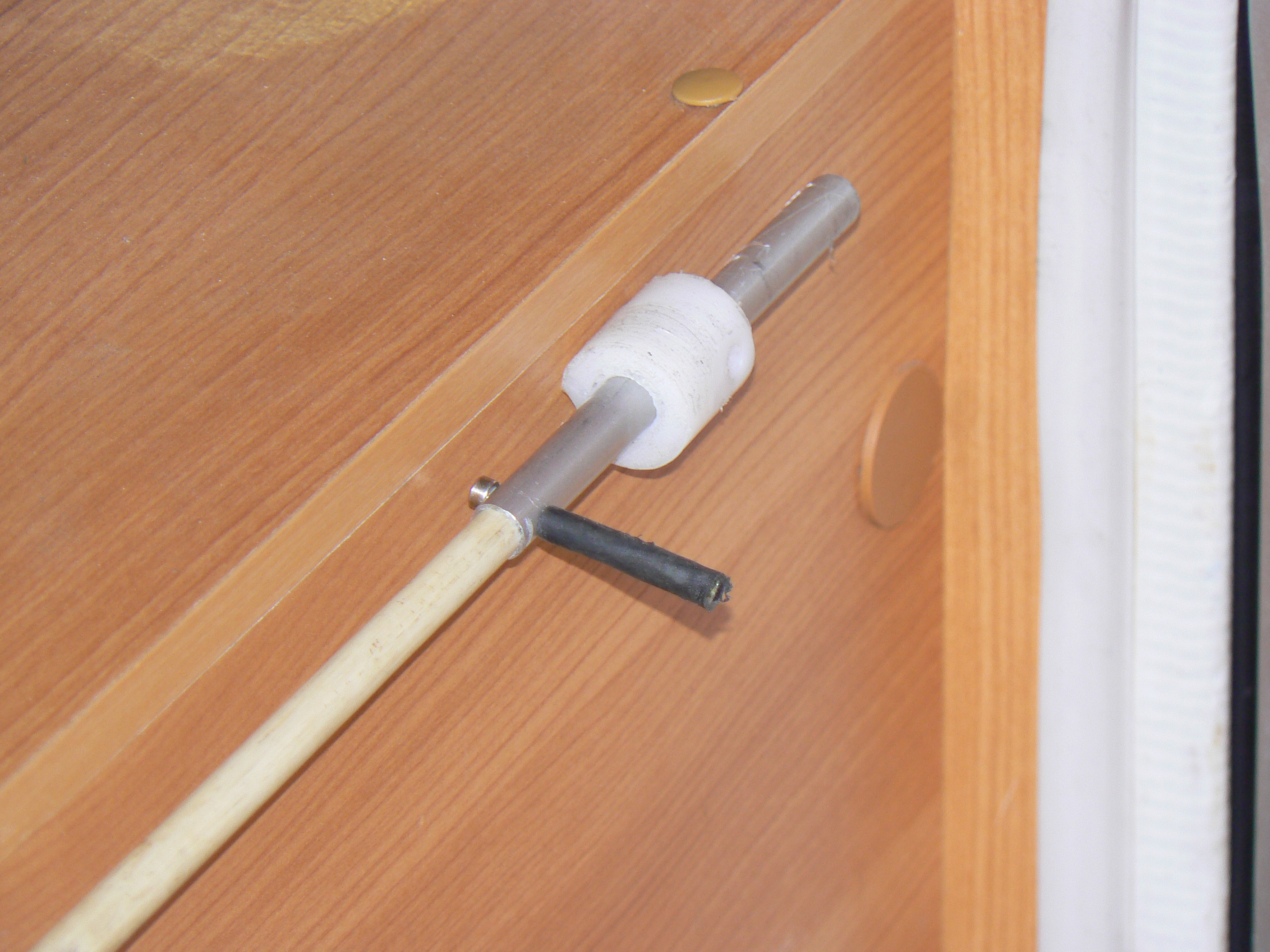

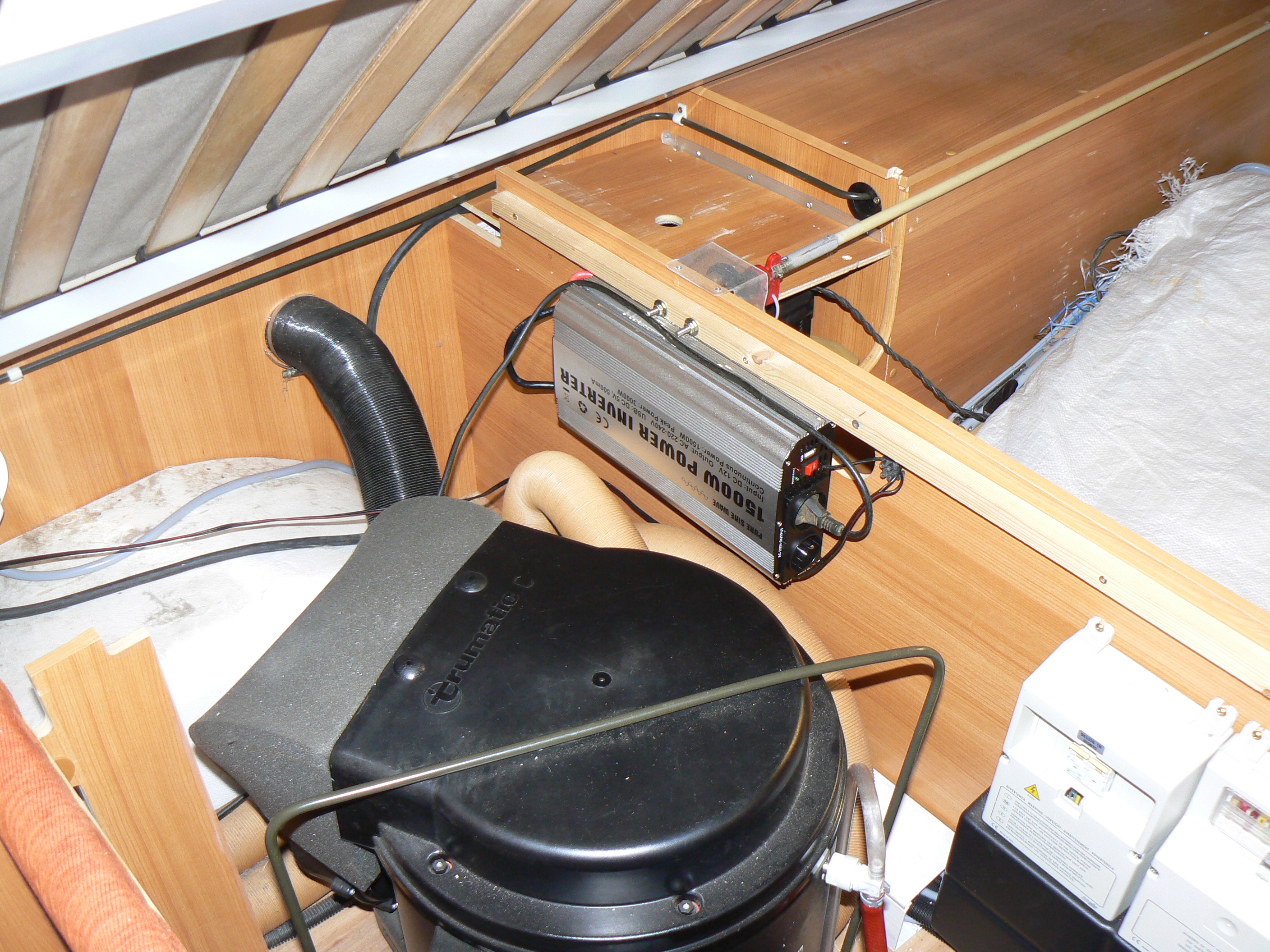

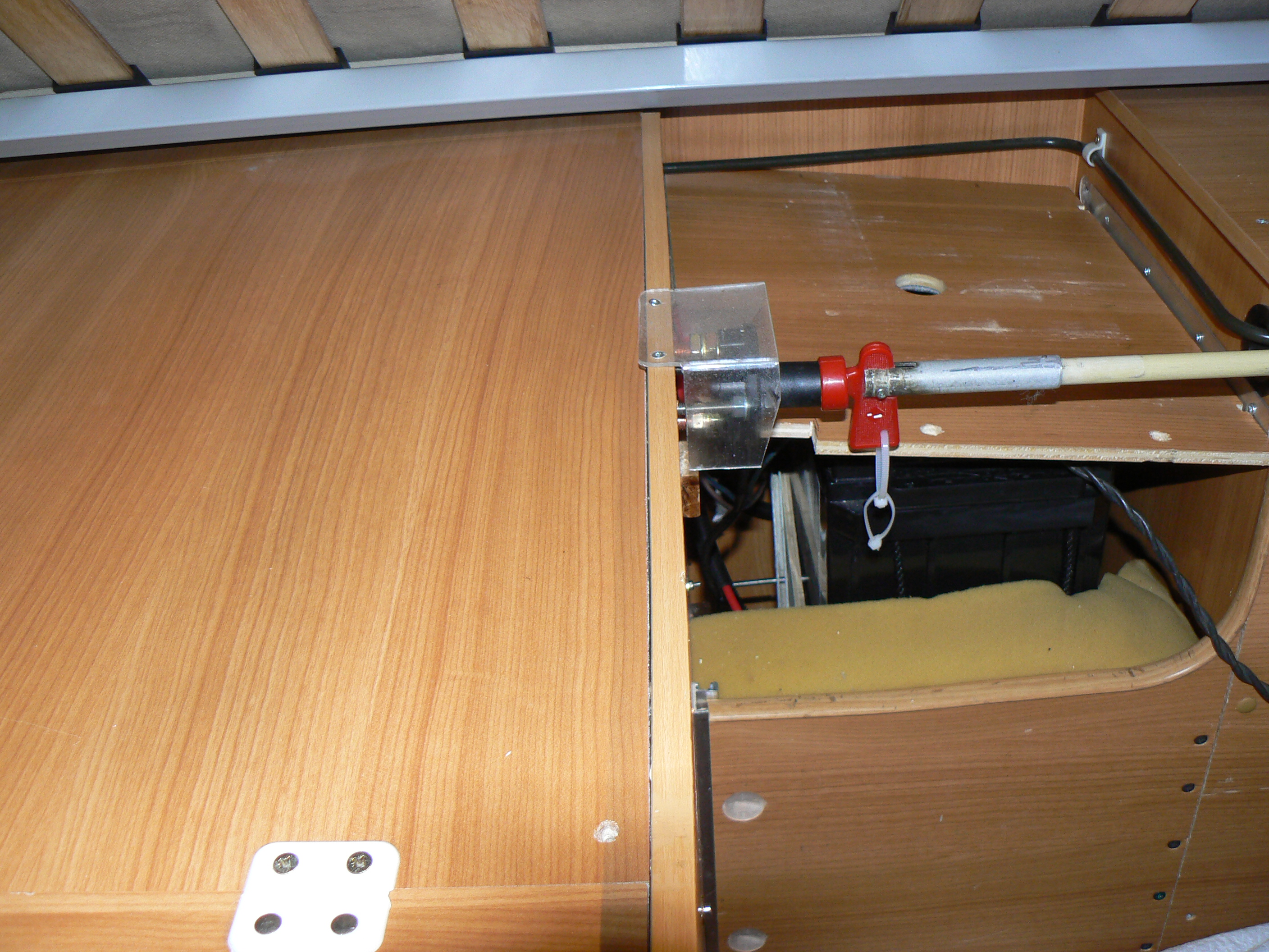

Message non lu par radio6ulm » 21 févr. 2018, 11:12
bon voila convertisseur et coupe circuit installé , le coupe circuit est accessible aussi bien de l'interieur que de l'exterieur par la trappe de la soute, j'ai egalement fait un bouton deporté de mise en route

Belle installation mais un convertisseur puissant demande de la ventilation, et je me demande si enfermé près du chauffage c'est la meilleure place?

Re: Convertisseur pour charger VAE
Message non lu par radio6ulm » 22 févr. 2018, 13:32
salut bob
voir mon post un peu plus haut , ça tiédit meme pas , ni le convertisseur ni le cable , pas essayer 1h evidement et je pense que ça peut pas sans mettre le moteur en route , en fait a part 2min pour le café au lait , rechauffer vite fait , et diverses bricoles, je pense pas qu'on puisse s'en servir a tenir
Message non lu par Anonyme 3232 » 22 févr. 2018, 13:42
radio6ulm a écrit : 22 févr. 2018, 13:32 salut bob
Sur la photo on ne voit pas le câblage et le sertissage des cosses?
OK!
Mais je préfère attirer l'attention sur ce fait, pour ceux qui voudraient se lancer dans une installation!
Convertisseur le plus près possible de la batterie, ou câbles de sections adéquate avec sertissage des cosses en conséquence, et placé dans un endroit ventilé.
Sinon en cas d'utilisation prolongée risque de surchauffe et d'incendie!
Message non lu par radio6ulm » 22 févr. 2018, 13:47
re
cable 15² de 40cm de long sertis et soudés ne pas oublié le sertissage ne suffit pas , sertir en 1er souder en 2eme
pour le reste je confirme faut savoir ce qu'on va faire avec , voila prochain essai clime en roulant
mais avant termometre deporté sur le convertisseur pour surveiller
