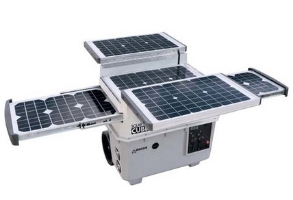

je relance ce sujet pour une question:
Quelqu'un connait il ce produit ?
http://www.usines-diffusion.com/groupes ... 1500w.html

Message non lu par Claude 76110 » 26 févr. 2018, 13:49
j'en ai entendu parler mais les 40 kg du bestio à vite calmé les intéressés
entièrement d'accord avec toi !
au vu du poids, du prix, et de l'efficacité très relative, mieux vaut aller occasionnellement dans un camping pour se brancher quand on atteint les limites acceptables de décharge des batteries, ce qui ne doit arriver qu'exceptionnellement si le camping car est bien équipé en panneaux fixes et batteries.
je reviens sur l'efficacité très relative de cet appareil de 40 kg :
la nuit il n'y a pas beaucoup de soleil ... donc cet appareil ne servira à rien
en journée, s'il y en a, les panneaux installés à demeure sur le toit, rechargeront les batteries, donc cet appareil ne servira pas à grand chose
et en journée, s'il y en a pas de soleil, cet appareil ne servira encore à rien.
Alors a quoi va t'il donc servir ?
à délester le porte monnaie, et lester / encombrer la soute.

Message non lu par Anonyme 3232 » 26 févr. 2018, 15:23
Certains ont des idées et d'autres ont de l'argent à jeter, les deux devraient pouvoir s'entendre!
Avec ce titre " Groupe électrogène solaire inverter 1500W", certains se feront avoir.
Surtout en lisant 1500 W (qui est la puissance du convertisseur intégré)!
En fait cet appareil regroupe sur un chariot tout ce que nous avons sur un camping-car, chargeur, panneau solaire, batterie, convertisseur, prises, et panneau de contrôle.
Batterie hybride GEL/AGM connais pas???? Soit elles est AGML, soit elle est au GEL, ce sont deux technologies différentes!
dans les batteries AGM les électrodes sont compressées dans des buvards en fibre de verre qui permettent d'assurer la résistance mécanique des électrodes. dans les batteries gel l'électrolyte c'est également une solution d'eau et d'acide sulfurique mais mélangée à de la silice.
Les batteries hybrides, c'est autre chose :
Les batteries hybrides sont des batteries acide liquide qui combinent la performance cyclique des batteries plomb/antimoine et la faible autodécharge des batteries au calcium :
une plaque positive en alliage à faible antimoine pour une meilleure résistance à la décharge profonde, une plaque négative en alliage calcium pour améliorer la durée de stockage (environ 6 mois).
La construction hybride répond parfaitement à l'usage commercial des batteries à double utilisation. Les batteries hybrides ne peuvent pas être livrées chargées sèches. Sur le marché, ces batteries sont définies par la formule PbSb/SbCa.

Message non lu par nonoloco59 » 26 févr. 2018, 18:51
Le débat sera éternel :-))))
Pour ma part si j'ai à coté de moi un CCistes qui utilise un GE et que cela me dérange (je n'impose aucune nuisance à mes voisins et je ne vois pas pourquoi je devrais en supporter), je vais frapper à la porte et je lui demande gentiment et poliment de couper son machin (je parle du GE hin) en lui expliquant que cela est dérangeant. Ca va pas plus loin.
Pour revenir au GE à panneau solaire, je trouve le concept juste génial (en tant que concepteur d'elec) . Il ne faut pas perdre de vue que le GROS intérêt ici et de stocker l'énergie pendant la journée pour l'utiliser quand elle va manquer, la nuit JUSTEMENT !!!
Mais malheureusement, la mise en oeuvre est moins géniale, 40 kg pour stocker vraisemblablement dans les 80 HA maxi, ça fait lourd et ça annule l"intérêt de la chose.
Dommage car c'est propre, non bruyant, intégré.
nono

Message non lu par Anonyme 3232 » 26 févr. 2018, 19:25
Je ne comprends pas trop, veux tu m'expliquer dans le détail s'il te plait!
