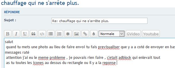

salut
quand tu mets une photo au lieu de faire envoi tu fais previsualiser que y a a coté de envoyer en bas, si tu vois rien c'est que c'est pas bon , ça evite des messages raté
attention j'ai eu le meme probleme , je pouvais rien faire , c'etait adblock qui enlevait tout
as tu toutes les icones au dessus du rectangle ou il y a la reponse , comme la capture que je t'envoie
si tu as pas ça c'est ton adblock qui bloque tout ou ton antivirus , j'ai eu aussi le probleme avec kaspersky , suffit de rajouter le lien du forum dans les exeptions
je suis desolé si j'explique pas bien , j'essaie de te depanner, si ça peut ......... hklm
