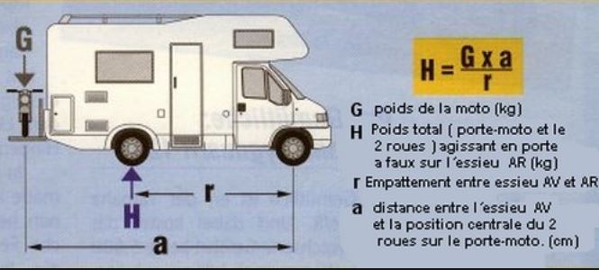

bonsoir @ Didifatou :
attention quand même au poids que représente 1scoot ou une 125 ,+ 2 VAE, car la soute et le porte vélos sont en arrière des roues arrières . Ce poids sur le porte à faux risque d'altérer dangereusement la tenue du train avant , rendre la direction aléatoire ,en particulier dans les virages ou par fort vent .
Je ne parle même pas de la CU ...

salut
suffit de calculer , je l'avais fais pour mon C25, ça c'est pour le poids par essieu, car y a un poids pas essieu a ne pas depasser , ex sur le mien c'est 2000kg sur l'arriere et 1750 sur l'avant , ce qui veut pas dire que j'ai droit a 3750kg , puisque je suis a 3.5 , mais c'est juste pour la repartition des charge, un vae c'est environ 30kg , plus l'attelage ou eventuellement le porte moto 60kg plus le poids de la moto on a vite fait d'emplafonner le ptac, surtout qu'on a deja des CC qui sont souvent plus que limite, mais y en a pas mal qui s'en foutent tdr

Le poids dans la soute est limité... (lui aussi)

salut
c'est aussi le poids sur l'essieu arriere qui est limité , le poids max est marqué sur la plaque du CC , sur le fiat 2.3 130cv la plaque est devant dans le compartiment moteur pas sur que 2 vae + la moto ça passe
attention au delestage de l'avant , encore une fois c'est une histoire de poids
