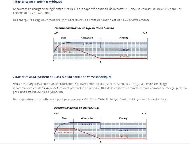

Message non lu par Anonyme 3232 » 05 avr. 2018, 18:34
priscus a écrit : 05 avr. 2018, 14:53 Se mettre sur gel uyuiyio
Surtout pas!
Les algorithmes de charge ne sont pas les mêmes. Une batterie AGM est une batterie acide, elle se charge comme une batterie humide.
2 batterie AGM en parallèle direct sans coupleur, chargeur position acide, elles ont 5 ans et sont toujours actives.
