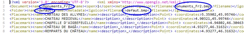

voila le nouveau avec les icones en exemple.
Monuments_Fr2.rar
(208.88 Kio) Téléchargé 245 fois
je te l'ai refait avec les emplacements des icones dans le KML
si tu veux voir , il suffit de l'ouvrir avec un editeur standard (pas world, ou wordpad...qui rejoutent des caractères speciaux, mais bloc-note..etc..)
tu remplace le nom du fichier bmp par celui de ton icone .
j'ai chargé le premier fichier avec mon logiciel , et ressorti un kml avec les noms.

J'ai bien regardé ton envoi et celui de Kerbezo, et j'ai suivi ton conseil j'ai ouvert mes fichiers avec Blocnotes
Je comprends qu'il y a 3 lignes de commandes , puis les données
Ce qui m'intéresseraient c'est de comprendre ces lignes
pourquoi certaines renvoient à opengis d'autres à earth.google
pourquoi il y a parfois un " standalone="yes"
d'autres fois des name><open>1</
En fait je cherche un document qui explique tout cela, je ne sais si cela existe ??
En tout cas merci, grace à vous j'ai déjà un peu progressé

un peu de lecture que j'ai trouvé sur le Web:
https://www.sigterritoires.fr/index.php ... oriel-kml/
mais , pour faire simple ,
la structure d'un Kml peut etre très simple et devenir trés compliquée.(format Xml)
il y a une multitude de Kml et chacun peut se créer ses Kml , avec des structures plus ou moins compliquées
pour nos points d'interets utilisables sur GPS ou G-Earth, ça ne sert pas à grand chose de se compliquer la vie.
le plus simple à comprendre est:
la premiere ligne :
"<?xml version='1.0' encoding='UTF-8'?>
et
<kml xmlns='http://www.opengis.net/kml/2.2'>
" peut ètre toujours la même ; c'est l'entète du fichier qui est accepté par G-Earth et IGO
ensuite viens la section "Document" :c'est le nom principale de la liste de points
vient ensuite la section "Folder" : c'est le nom des sous catégories de la liste de points ( on n'est pas obligé de le mettre , s'il n'y a qu'une catégorie)
ensuite viennent les "placemark" qui sont le points individuels de la liste.
En fin de fichier , il faut obligatoirement fermer toutes les balises qui ont été ouvertes.(sinon erreur) avec les balises imbriquées et un "/" dans la balise
exemple:
<Document>
<Folder>
<Placemark><name>............................</name><description>.......</description> <coordinates>11.3166,46.05</coordinates></Placemark>
</Folder>
</Document>
</kml>
c'est une des raisons pour lesquelles j'ai écris ce logiciel , pour pouvoir relire les differents Kml et les réecrire en plus standard pour nos Gps et G-Earth.
bonne soirée
