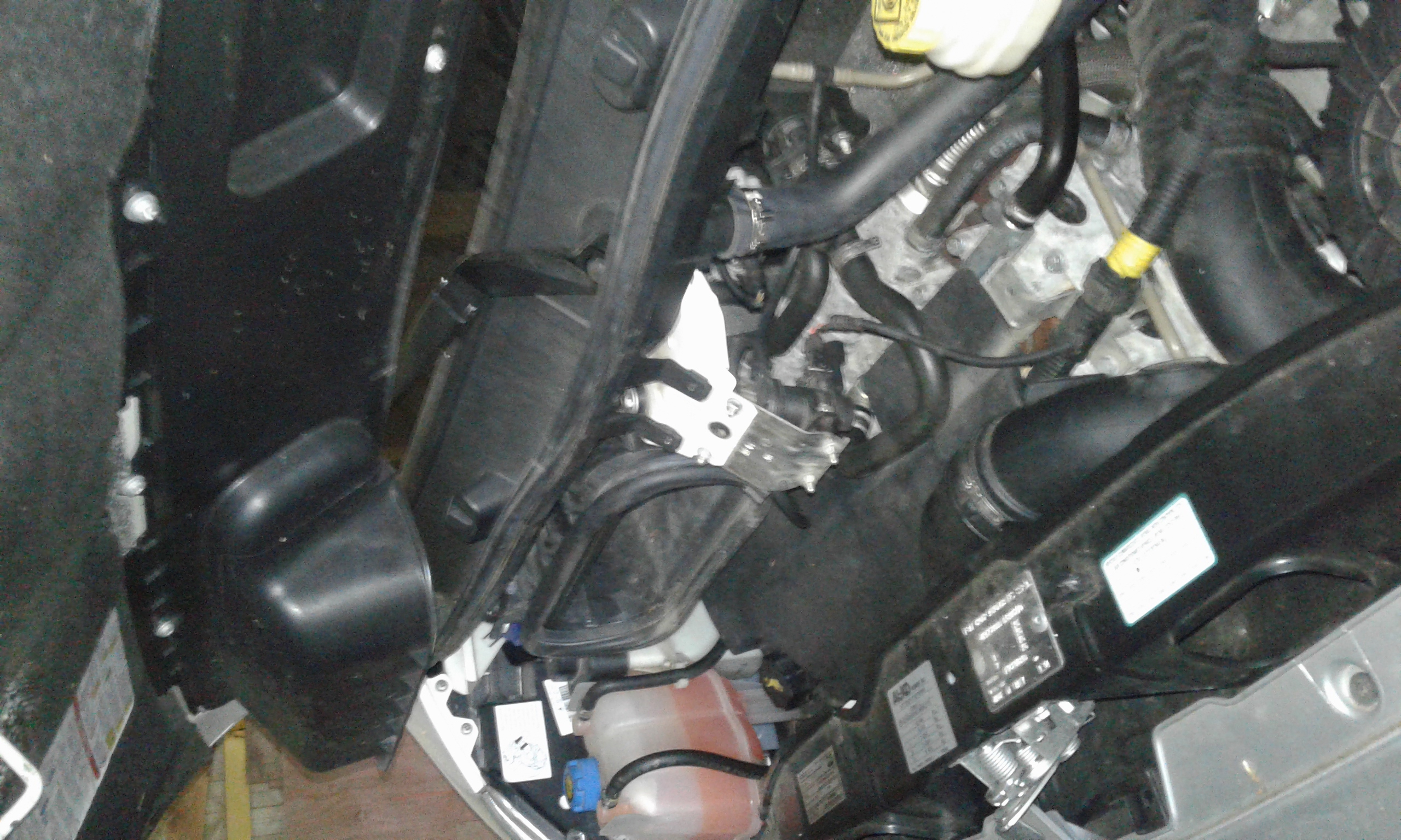

Bonsoir l'ami. J'ai gardé la facture et donc nous avons la référence du kit avec le numéro: 6454.66 sous l'appellation " Tuyau ". Je ferai des photos en milieu de semaine car le véhicule n'est pas à côté de la maison. Cordialement. Bernie.
Re: Remède aux infiltration d'eau dans le moteur FIAT DUCATO
Message non lu par Anonyme 7760 » 22 avr. 2018, 21:42
C'est ça?
Titif 56
Message non lu par Titif 56 » 23 avr. 2018, 07:58
Merci bernie 33 et Sergio 64 pour ces deux précisions hkhj hkhj
Bonne journée
Pierrick
Bernie33
Messages : 542
Message non lu par Bernie33 » 23 avr. 2018, 18:26
Bonjour; super tes photos. Donc il est possible avec une plaque de plastique noir (coupé dans un bidon, esthétique oblige) de prolonger le cache moteur jusqu' au niveau de ce manchon en alu, pour une meilleure protection.A plus. Bernie.

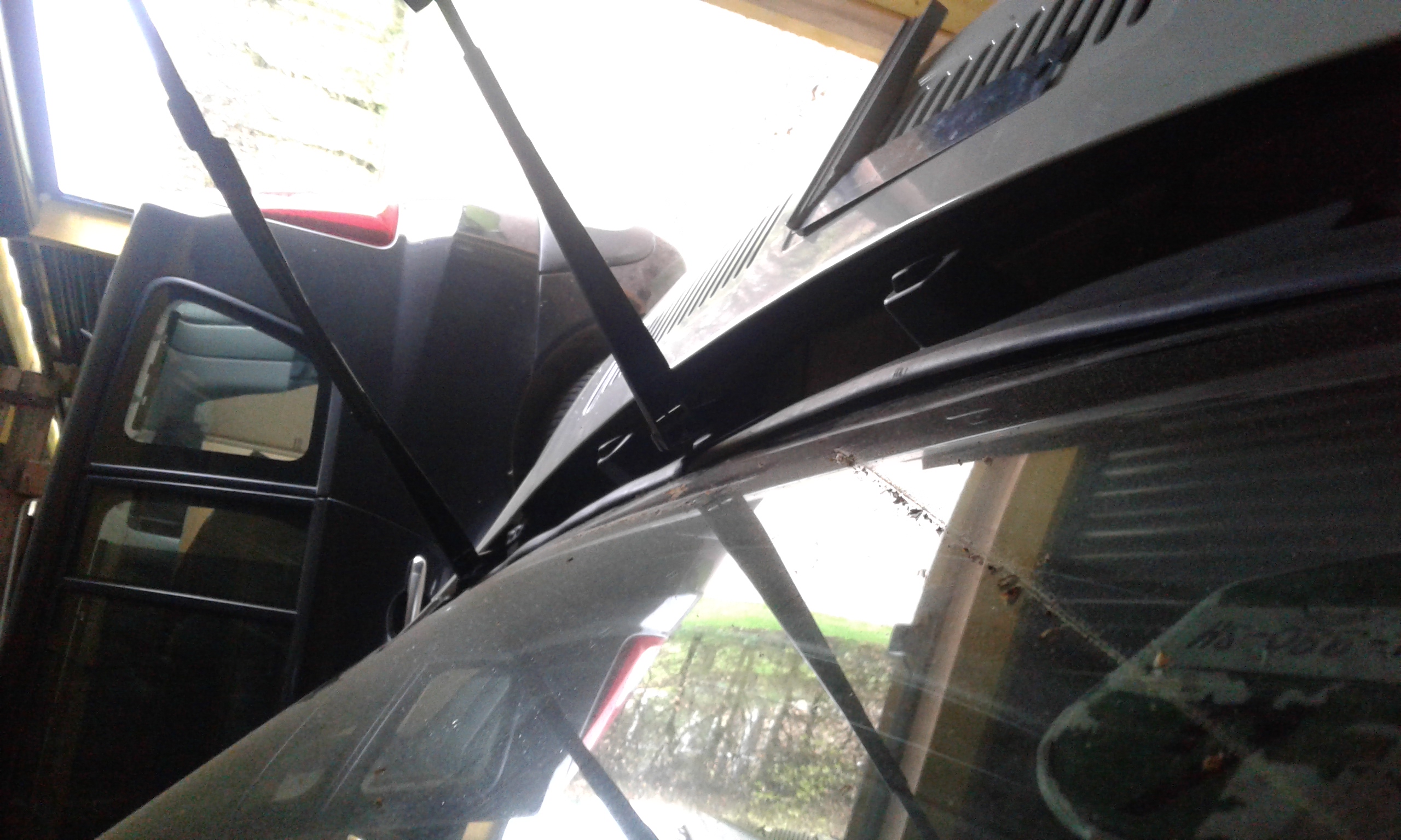

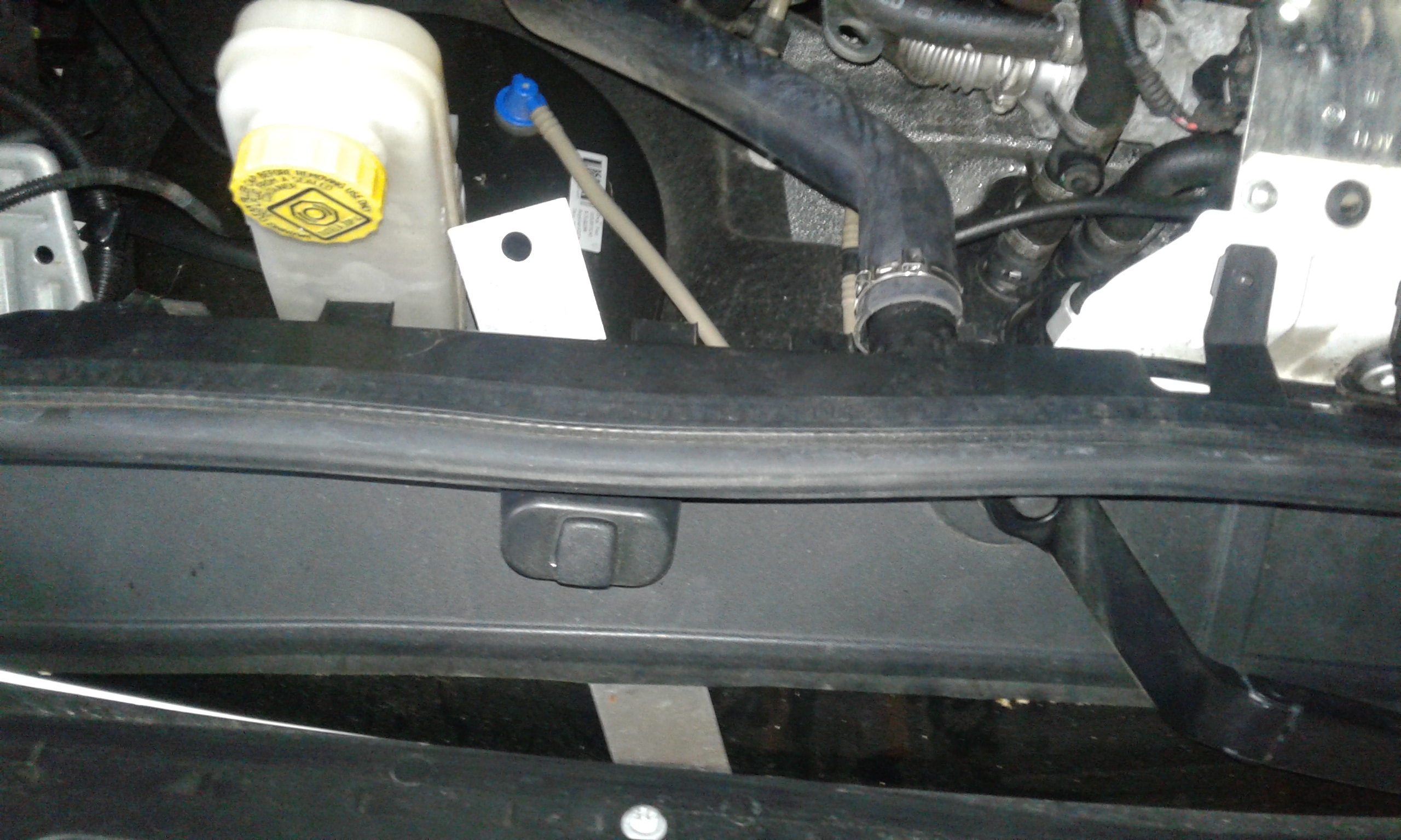

voici quelques photos du mien qui est de avril 2011
je n'ai pas le collecteur que l'on voit sur la photo à sergio, mais a quoi bon la mettre, car en y regardant de près, il me semble impossible de remédier au problème en ajoutant des collecteurs d'eau, tant le système est mal fait.
sur une de mes photos, on voit une équerre de menuisier, que j'ai réussi à passer dans le jour entre le joint et le parebrise, sans difficulté, et qui ressort dans le compartiment moteur, et pour cause, le joint n'appuie pas sur le parebrise
sur une autre photo prise de profil, on voit nettement que le joint devant le passager, n'appuie pas sur le pare brise car le cache en plastique noir n'est pas suffisamment rigide, et est déformé. Rien a faire, si on appuie dessus il se plaque au parebrise mais n'y reste pas , il y a à cet endroit environ 5 mm de jour ou peut ruisseler l'eau jusque sur le moteur.
Je ne vois qu'une solution: bien nettoyer et bourrer du silicone transparent entre joint et pare brise sur toute la longueur

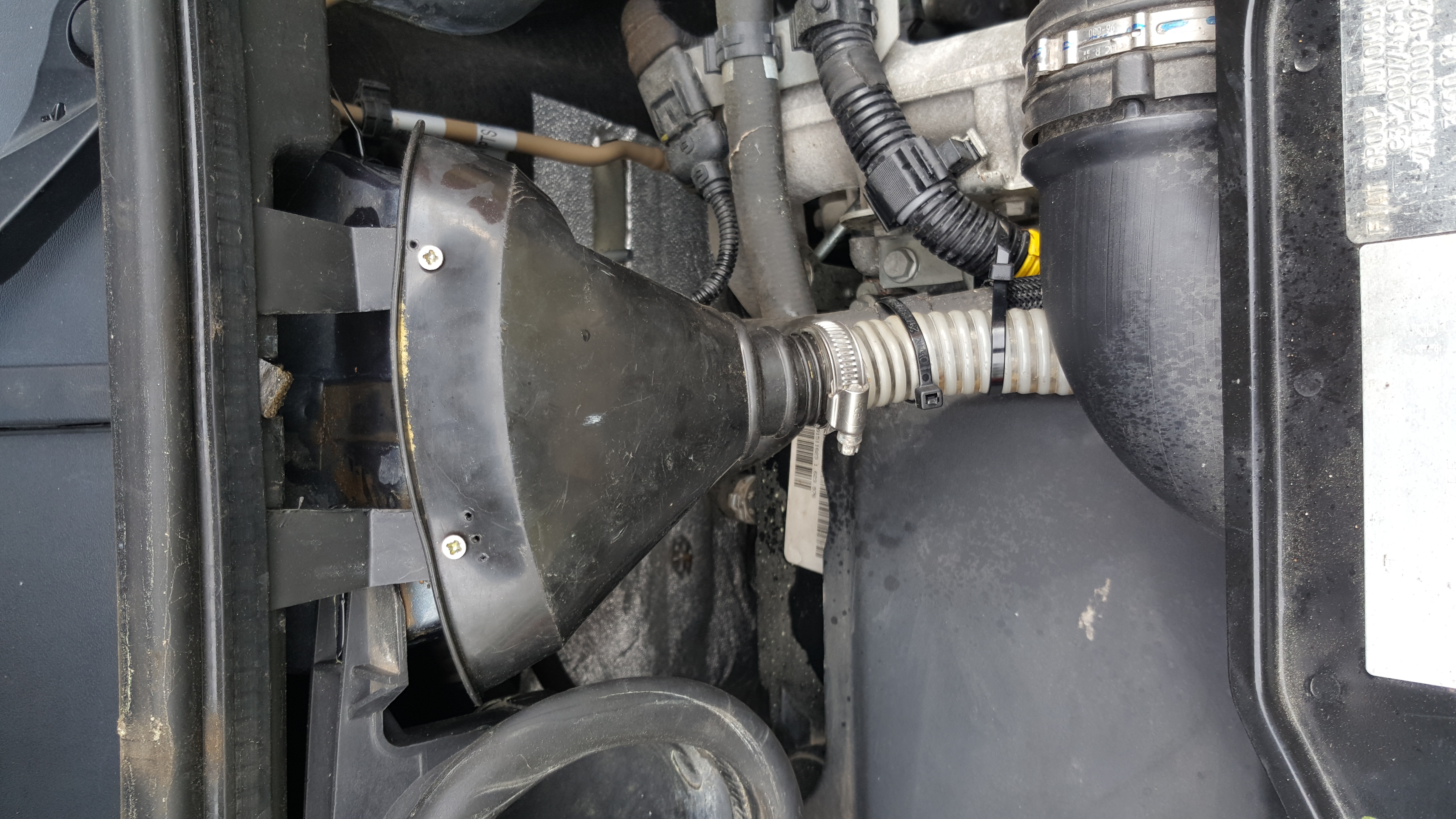

Message non lu par Lepets » 22 avr. 2019, 11:33
bonjour à tous
j ai réalisé ce montage
1 entonnoir et un tuyau aspiration de pompe à eau c est pas esthétique mais ça fait le job au centre.
Pour les cotés j ai bourré de joint silicone noir
c est quand mème pas normal un tel défaut de conception
bonne route à tous kjhkj
