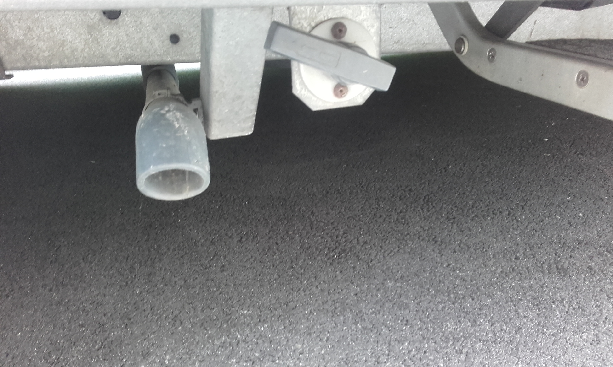

bonjour, je n'arrive pas à actionner la vanne des eaux usées qui est pourtant facilement accessible sous le bord du bas de caisse de notre camping car. Elle est depuis notre achat chez le concessionnaire dans la position == ce qui me faisait penser qu'elle était en position vidange, mais après un petit séjour, le panneau de controle m"indique qu'il y a de l'eau dans ce réservoir. la notice du camping car (pilote) ne précise pas dans quelle position elle doit être pour vidange et de toute façon je n'arrive pas à la tourner quelque soit le sens . Quelqu'un aurait'il une idée qui m'éviterait d'aller chez le concessionnaire à 30 km. merci d'avance.

merci pour la réponse, j'ai bien sur essayé de tourner dans les 2 sens (la vanne se presente à l'horizontal et il n'y a pas de fleche qui indique un sens) par contre le dessin = me fait penser à robinet ouvert, tournée à la perpendiculaire elle me paraitrait plutôt fermée. Le fabriquant ne s"est vraiement pas foulé en explications. Je vais essayer l'huile de coude à moins qu'il ne faille en même temps pousser ou tirer.
Re: vidange eaux usées
Message non lu par philippe31 » 24 avr. 2018, 19:41
est il sûr que ce soit une vanne et non une trappe ?
Je veux dire : est ce que ce n'est pas une "tirette ?
Photo ?

hello,essaye en tirant vers toi,la mienne c'est comme ça.

Bonsoir, logiquement c'est une poignée raccordée à une tige métallique qui en poussant ouvre une trappe...qui fait couler l'eau sale, comme le dit Gilles, lubrifier, dégripper et ça doit fonctionner.

Je pense comme toi, le symbole me fait penser vanne ouverte.
Mais de toute façon doit pouvoir se fermer dans un autre sens
Petite photo pour y voir plus claire.

bonsoir si c'est une vanne en PVC rouge la poignée doit se trouver en position verticale 'sens de coulée de l'eau
la tournée d'un 4 de tour vers le bas en position verticale
en principe le Pvc ne se coinse pas

re si elle est en position ouverte pourquoi chercher midi a 14h il suffit de mettre de l'eau dans un évier et regarder si çà coule par terre c'est tout

J'ai aussi un CC Intégral Pilote de 2012
Position à plat vanne fermée
Tourner cette manette sens inverse des aiguilles d'une montre donc vers la gauche pour l'abaisser jusqu'à la perpendiculaire. Il faut produire un petit effort pas facile plié presque à genoux hklm
Pour la refermer sens horaire pour remonter cette manette position à plat, il faut forcer pour bien fermer.
La voici en position fermée
Voila vidange faite il n'y a plus qu'à remplir youpy

Bonsoir a tous et merci pour vos réponses . c'est en fait le surzurois qui a la bonne réponse. la vanne concernée est la même. J'ai finalement téléphoné au concessionnaire qui m'a renseigné et j'ai réussi a la mettre en bonne position. Mais comme le camping car est garé en pente et qu'il n'y a pas beaucoup d'eau elle n'a pas encore coulé. Pour une fois elle s'écoulera sur la route au prochain déplacement (je sais c'est pas bien mais quant on est novice on commet fatalement de petites erreurs).
Message non lu par philippe31 » 25 avr. 2018, 18:44
autre solution pour finir de vider : se servir des cales de niveau : en faisant monter l'avant ou un côté , tu peux finir devidanger , c'est quand même mieux que sur la route .( N'oublie pas que nous devons être exemplaires ! yrdty )
Alors , au fait , que fallait il faire ? tourner , ou tirer ?

bonsoir philippe : il fallait tourner d'un quart de tour dans le sens contraire des aiguilles d'une montre, en y mettant pas mal d'energie. rien n'était indiqué dans la documentation à part la position de la vanne sous le bas se caisse. Le fabricant pourrrait être plus explicite parce que s'il faut forcer autant le faire dans le bon sens sinon risque de dégâts. merci pour le conseil des calles, nous en possédons et donc nous ne nous transformerons pas en pollueurs.
