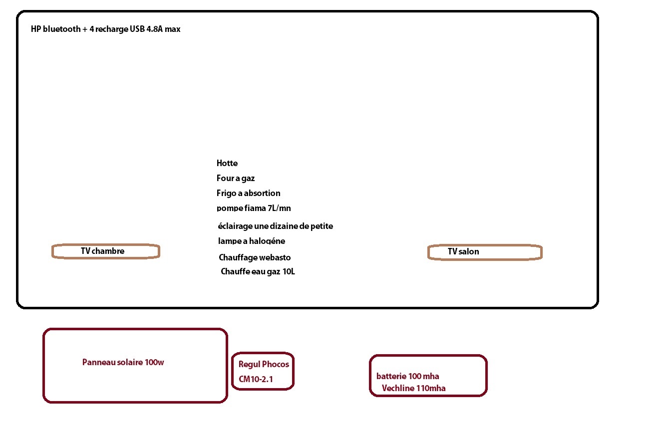

bonjour a vous tous.
J'aurais besoin de vos conseils
j'ai acheter un camping car, d'occasion (xdream 545g), j'aimerais amélioré l'autonomie et puissance électrique.
Voila l'existant
la configuration et la suivante j'ai un lit sur soute.
j'aimerais installer dans la soute sous le lit le matériel électrique c'est a dire batterie régul chargeur convertisseur 1500w
sur le toit au dessus lit j'ai la place pour un 140W
Le but
Alimenter la TV chambre les chargeurs usb les HP ainsi que le convertisseur pour une nespresso 1400W afin de soulager la batterie cellule existant qui elle est a l'avant sous le siège passager
Je me vois pas passer du 16² pour coupler les batteries. donc autant soulager la batterie cellule
donc voila ce que j'aimerais faire
Kit Panneau Solaire spécial Black Boost 140W MPPT+
https://www.camping-car-plus.com/high-t ... -6334.html
pour la batterie
150Ah 12V Phaéton AGM GEL Deep CYCLE sur ebay a 384 + 16 de livraison sois 400
pour le chargeur j'aimerais quelques chose qui puisse recharger en 8h maxi donc 15 20A heure je n'ai pas encore de piste
je ne vois pas de solution pour que mon alternateur puisse recharger les 2 Batteries
étant néophyte j'aimerais savoir si mon ensemble est cohérent

n'ayant pas trouver comment mon post je le rajoute en suivant
j'ai été chercher les caractérisque des 2 TV
TV Stanline LED HD 39cm DVD 24w ==>salon
TELEVISEUR TELEFUNKEN 20" TFL20HD3001B12 19W ==> chambre
dans l'attente de vos réponses (je sais c'est les vacances vcxv )
