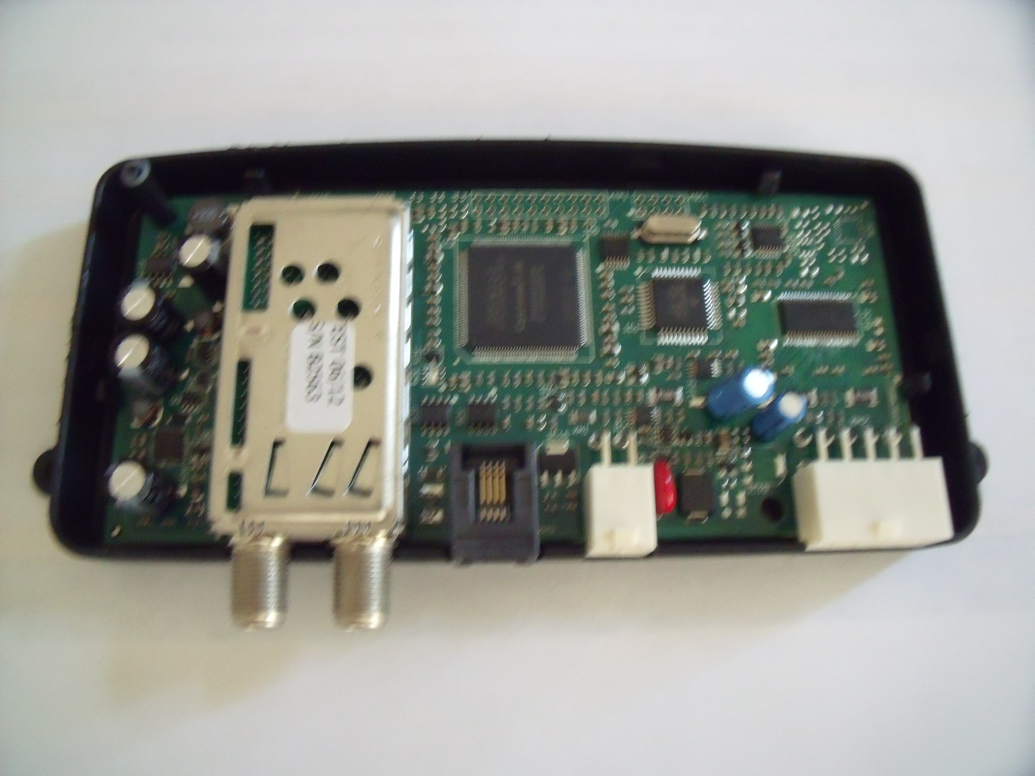

J'ai ouvert le boitier du pointeur, et il n'y a pas de carte SD: Donc si je comprends bien il n'y a comme solution que le remplacement du pointeur, 400 € ça fait tout de même cher je trouve.
Mon antenne n'arrête pas de chercher.PS : il est possible que ta parabole est"victime" du même problème que celui décrit ici pour une autre marque :
