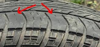

Pour rester dans les pneus, deux usures anormales qui ont des conséquences en termes de vibrations.
L'usure en facettes:
Pas du tout facile à voir, mais décelable en caressant la bande de roulement à mains nues. Ce type d'usure provoque de fortes vibrations dans l'habitacle.
La cause ? Jeu axial dans la fixation de roue ou bien un défaut de suspension.
L'usure en dents de scie:
Plus facile à voir, enfin quoique, il faut démonter la roue. Ce type d'usure provoque une vibration comparable à un ronron de roulement HS.
La cause ? Ripage excessif ou bien défaut de parallélisme.
