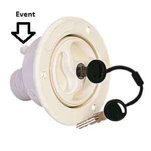

Autre chose: Le bouchon de remplissage est équipé d'un évent. Quand j'ai changé le mien je me suis aperçu que la platine n'était pas correctement percée et empêchait l'air de s'échapper du réservoir. Ça refoulait.
Peut être que tu as le même problème, et qu'un débit de remplissage conséquent avec un évent bouché à fait monter ta capacité en pression et flingué le tuyau annelé. Quand tu interviendras sur ton réservoir, vérifies que le petit tuyau d’évent n'est pas bouché en soufflant dedans. si c'est le cas, un petit coup de perceuse pour aléser la prise d'évent sur ta platine de remplissage.
