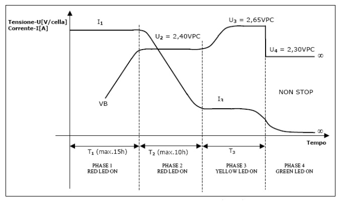

Ce schémas donne la courbe de charge d'une batterie acide exprimée en V par éléments (donc à multiplier par 6 pour une batterie 12 V):
En principe, il faudrait qu’il y ait toujours suffisamment de temps pour recharger complètement la batterie après chaque utilisation. Le temps de recharge dépend de la quantité de courant prélevé et du chargeur utilisé.
Si le processus de charge est écourté par manque de temps et ne peut donc pas atteindre l’état de charge complet, la capacité de la batterie se réduira chaque fois que le cycle de charge ne sera pas complet.
Le plus sûr moyen d'abîmer les batteries en moins d'un an ou deux, c'est de les maintenir à un faible niveau de charge pendant des semaines. Les matériaux actifs se vont se cristalliser dans la batterie en couvrant les plaques et ils deviendront définitivement "inertes". Cette réaction est connue sous le nom de sulfatation. Dans l'absolu, les batteries doivent recevoir une pleine charge de 100 pour 100 une fois par semaine pour avoir une bonne durée de vie, et le faire très souvent est la meilleure solution.
Perso c'est ce que je fais à l'aide d'un programmateur hebdomadaire.
