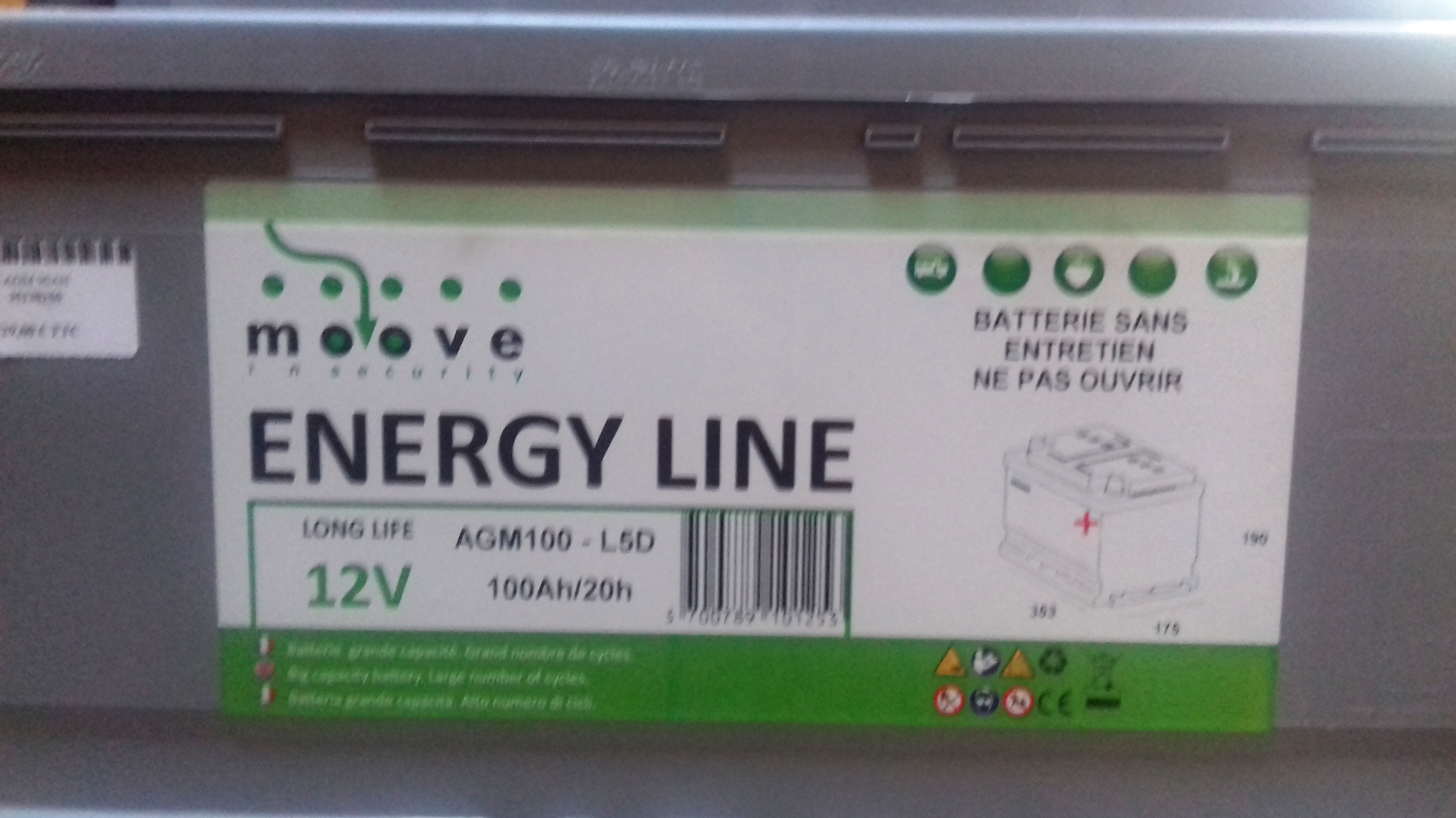

J'ai eu des batteries cellules de chez Moove AGM morte en moins de 2 ans très déçu de ces batteries terminé cette marque . Je ne suis pas la seul avoir eu des problèmes avec cette marque .

En tant que breton, je soutiens Jean Luc BZH, je ne reprendrais pas cette marque non plus.
D'autant plus que,comme je le disais précédemment, le fabricant ne garantit plus ses batteries. (Je suppose qu'il a eu beaucoup de déchets ).
