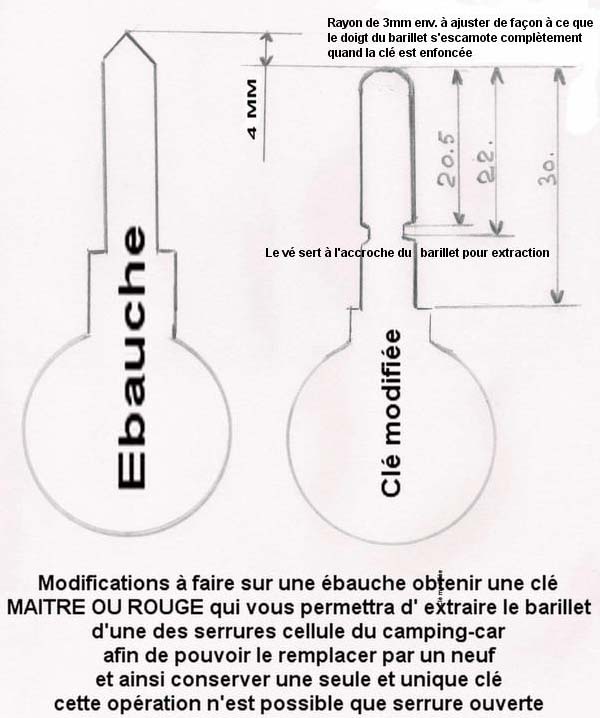

Mon bouchon de réservoir GO n'étant plus étanche, j'en ai acheté un neuf
Le nouveau bouchon est vendu sans barillet ni clé
Est ce que quelqu'un pourrait m'expliquer comment récupérer le barillet du vieux bouchon pour le passer sur le nouveau ?
Je ne vois pas du tout comment le retirer proprement, sans l'abîmer ...

Il existait une clé maître aussi appelée clé rouge qui permettait de démonter les barillets, elle était en vente chez certains accessoiristes :
Narbonne accessoires, Destinéa et autres.
Mais existe t'elle toujours ?

Bonjour Trainiau. En principe il existe bien une clef qui permet de sortir les barillets. Cela permet de conserver la même clef. L' atelier du magasin où tu as acheté ton bouchon doit en posséder une ( ? ). En suite il y a la solution avec étau et scie à métaux + délicatesse!

Je n'ai pas cette fameuse clé, et comme je ne veux pas me lancer dans un bricolage aléatoire, j'ai demandé à mon garagiste habituel .... qui m'a gentiment proposé de me le faire.
Donc, le problème va bientôt être résolu. Ouf !!

Vous pouvez faire l'acquisition d'une clé maître (ou clé rouge) ici par exemple, ou bien si vous êtes bricoleur, vous la fabriquer (Merci à Michel28 pour le plan):
