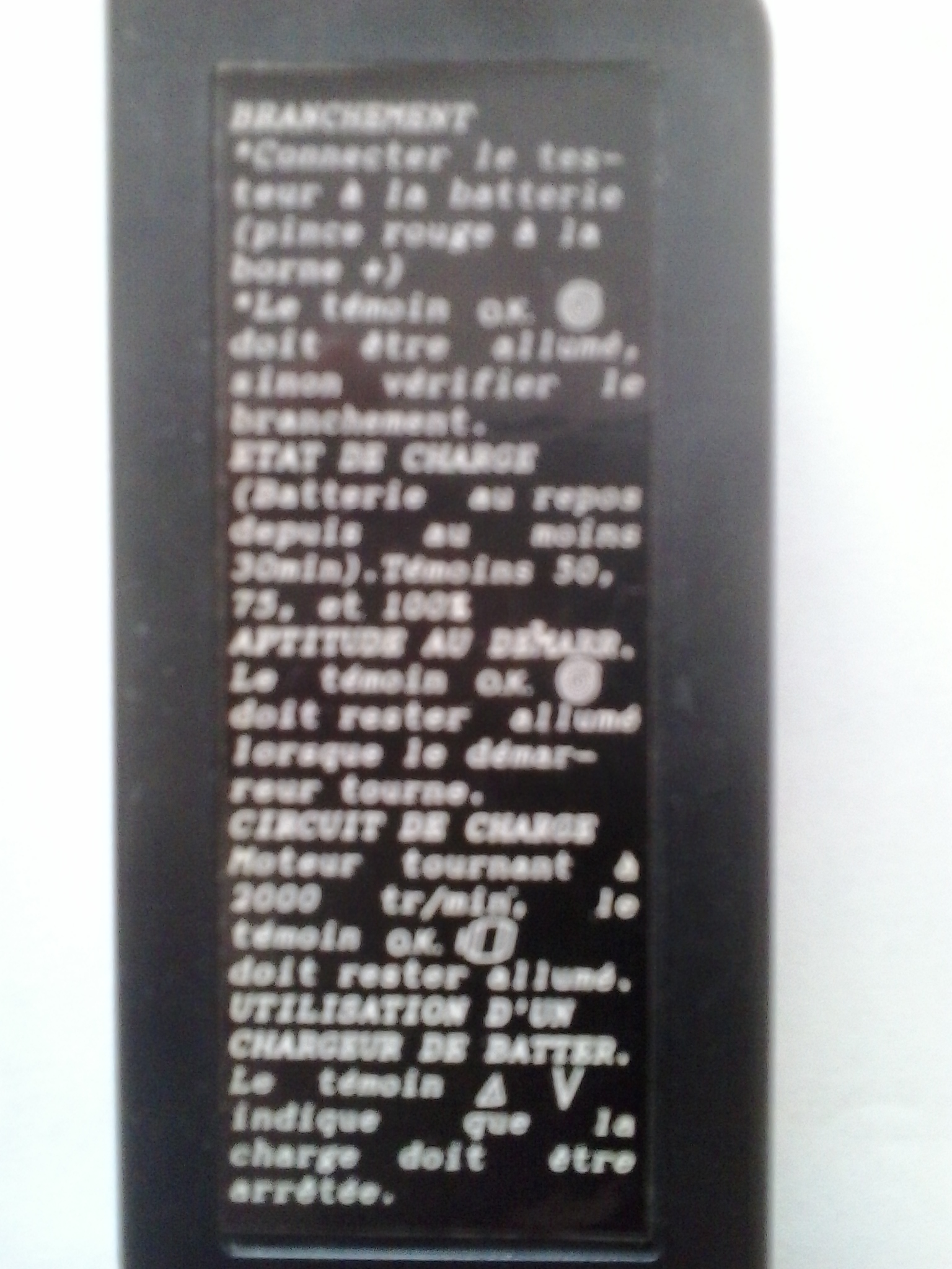

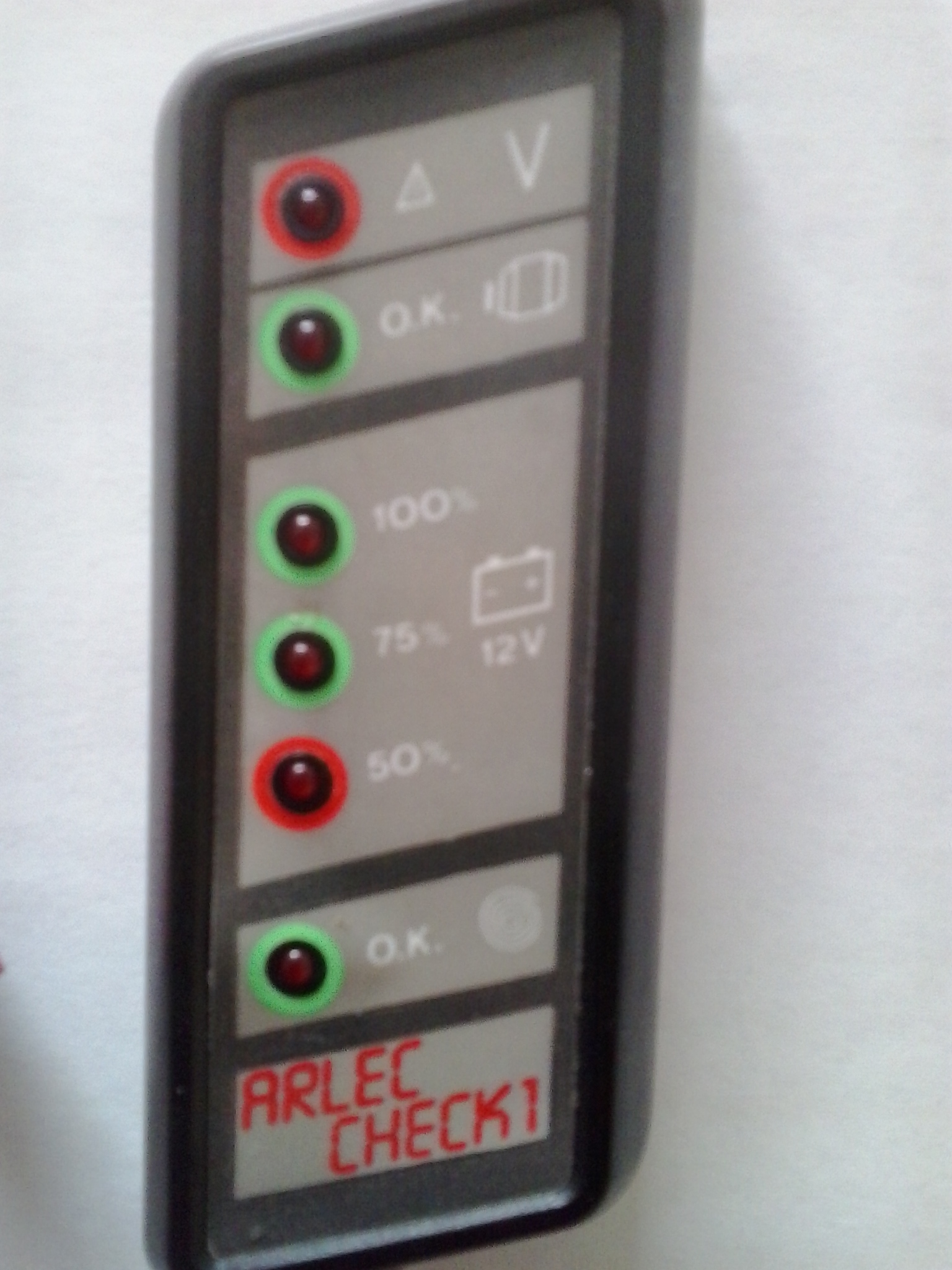

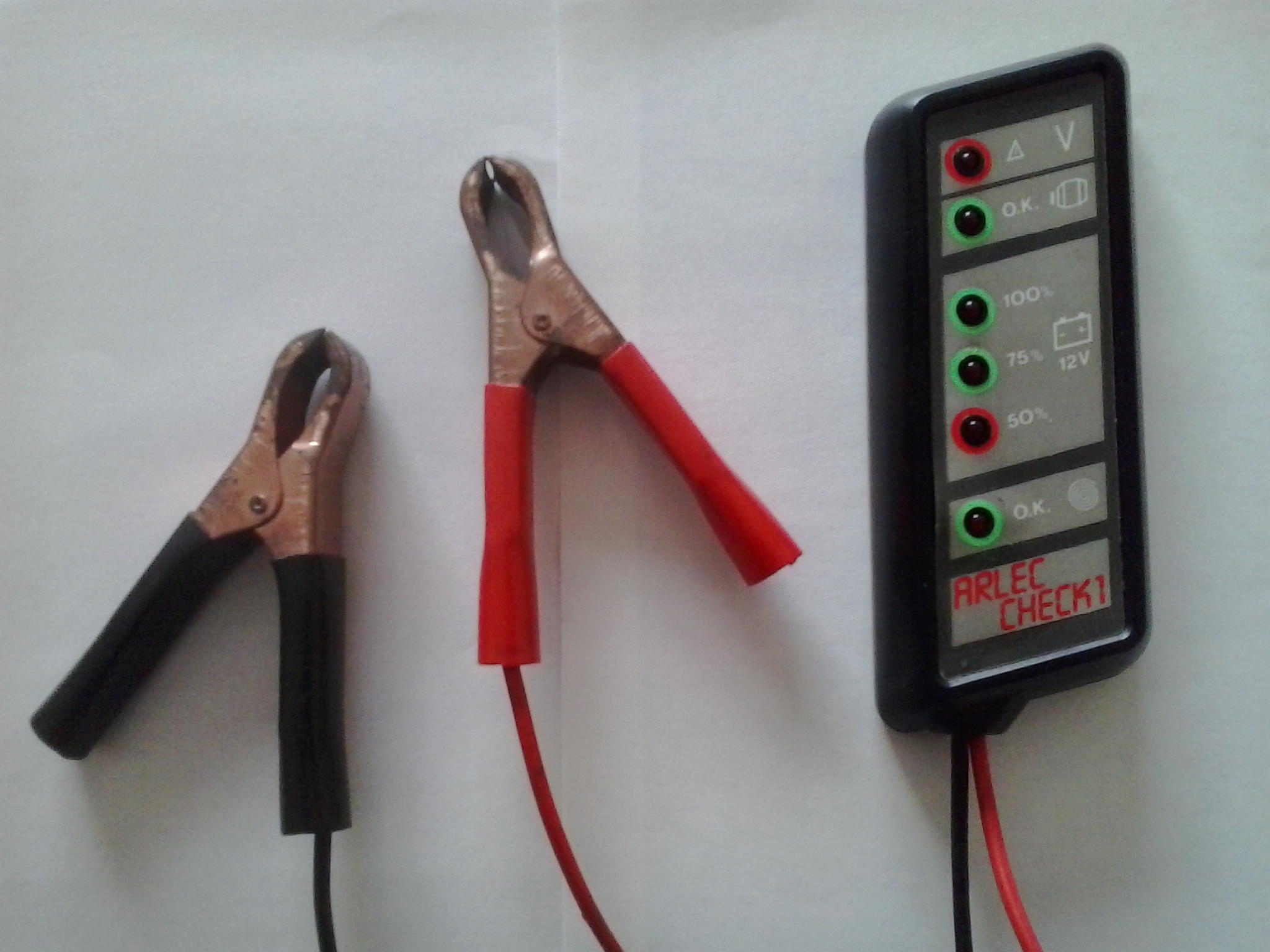

Moi je suis équipé d'un testeur basique comme celui ci
uyuiyio
Re: Problème de charge batterie cellule
Message non lu par Anonyme 3232 » 02 déc. 2018, 10:32
Ce type de testeur ne donne aucune information sur l'état de la batterie, l'indication de la tension ne veut pas dire grand chose.
