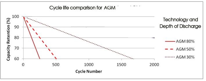

250 cycles à 100% je trouvais ça faible.(

250 cycles à 100 % de décharge c'est pas mal je trouve!
Les tests consistent en une décharge quotidienne à 10,8 V avec I = 0,2C₂₀, suivie par environ deux heures de repos à l'état déchargé, et ensuite une recharge avec I = 0,2C₂₀).

ça aussi mais bien plus cher je ne suis pas sûr que ça en vaut la peine mais le nombre de cycles plus élevé!

mickey69 a écrit : 17 janv. 2019, 19:04 ça aussi mais bien plus cher je ne suis pas sûr que ça en vaut la peine mais le nombre de cycles plus élevé!
https://www.batterie-solaire.com/batter ... c2x8656510
ggfx
500 cycles à 80 % de décharge
