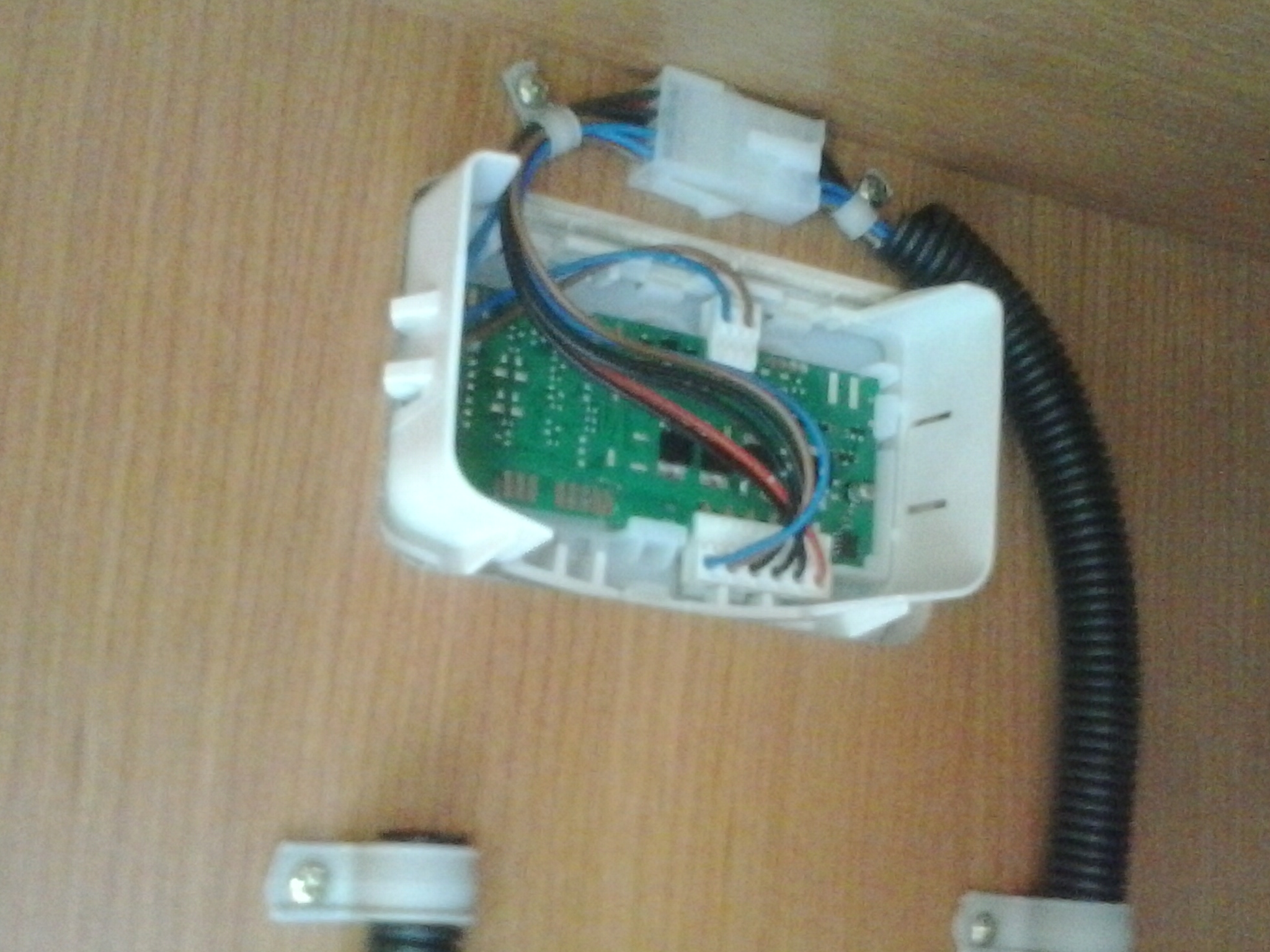

je ne sais pas si je suis dans la bonne rubrique pour poser cette question !!!
je n'est plus de chasse d'eau sur un wc thetford C250 le fusible est bon .
j'ai une carte électronique dans le compartiment cassette et un relais.
est se la carte qui est hs je le pense mais pas sur.
pouvez me dire ou je peut la trouver car en cherchant bien je ne trouve pas celle ci en vente.
merci de votre aide

Ce modèle?

bonsoir non pas du tout
le branchement est dessous la carte et pas dans un coffre.

je vais voir demain matin pour mettre une photo de ma platine
merci bob çà ressemble un peut au premier model mais ne suit pas sur car pour moi elle est plus grande et pas large
je donnerais la ref qui est dessus (véhicule de 2009)
vos platine ne font que faire fonctionner le voyant rouge?
moi c'est la chasse qui ne fonctionne plus .
merci a tous

la ref de cette carte est bien la ref;50713
j'ai retrouvé une commande ancienne de cette carte mais le vendeur n'éxiste plus

Et là?
https://www.adamdepannage.fr/platine-th ... 50713.html
Ou là? même référence fgs

merci aux intervenants de leurs aides .
c'est fait j'ai commandé 2 platines chez Adam .(pour le prix faut pas se priver)
si je n'avais pas été aidé je serais encore a chercher
encore merci a tous( forum compris!!!)

as tu vérifié l'électrovanne qui est sous le battant du WC.
Ma chasse d'eau débitait de moins en moins, c'était bien cette pièce HS.
