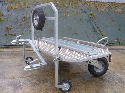

J'y vois plus un système d'arrimage pour remorque à roues folles de ce type :
Sans tête d'attelage histoire d'avoir un bon antivol, avec sa prise.
