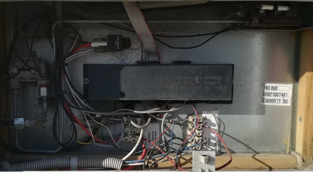

J'ai un PB de fonctionnement de mon frigo RMD8505. Voici les symptômes.
- Il fonctionne parfaitement sur 220V et sur 12V.
- La veilleuse gaz s'allume bien après le tic tic caractéristique au passage au gaz.
- Il commute bien d'énergie (220 12 gaz) depuis le panneau de commande coté frigo.
Mais le bruleur gaz ne s'enclenche pas.
Je soupçonne 2 choses
- Soit le signal de commande permettant d'enclencher le brûleur n'arrive pas à ce que je pense être la vanne de gaz (en haut à gauche de la photo)
- Soit la vanne elle même à un pb et ne laisse pas passer le gaz
Si vous avez des pistes ou une méthode de diag pour moi contrôler le signal et/ou la vanne, je suis grandement preneur.
De temps en temps (rarement, une ou 2 fois sur 15 jours, le frigo refonctionne temporairement au gaz)
Merci d'avance pour vos conseils

bonjour peut etre un bon nettoyage le gicleur gaz est peut etre boucher !!!!!! a++ ne pas oublier la cheminee trs important le pbm peut venir de la !!!
il peut y avoir un locataire en cour d'instalation une araignee !!!!!!a+

Peut être de l'air dans votre tuyauterie gaz, qui empêche l'allumage, avez vous regardez votre manuel d'utilisation ..????

Je vais effectivement démonter le raccord entre la vanne et le bruleur et le nettoyer, ça coute rien.
Par contre je ne pense pas qu'il y est de l'air car la veilleuse fonctionne bien et à priori c'est le même tuyau qui alimente la veilleuse et le brûleur.
J'ai la doc du frigo mais il n'y a rien de technique dedans, juste sur l'utilisation et les pannes "courantes".
C'est une bonne chose, la commande du trimixe fonctionne bien :super:
J'y crois . A mon sens, le fautif est le thermocouple.
Première vérification à faire : S'assurer qu'il ne soit pas "bouffé" dans la partie qui est en contact avec la flamme. Seul le bout (la soudure) doit être en contact avec elle, pas la tige. Au démontage vérifier la non présence d'oxydation entre la pastille (âme) et la vanne de gaz, sinon nettoyer. Enfin vérifier au Métrix la génération de quelques millivolts entre l’âme et l'enveloppe cuivre de la connexion à la vanne de gaz après avoir chauffé la tête du thermocouple avec un briquet. Si ça ne fonctionne toujours pas ->
Deuxième vérification à faire : Connecter une pile 1.5V entre l'âme et la masse vanne de gaz en lieu et place du thermocouple. Ça fonctionne -> thermocouple HS ; Ça ne fonctionne pas, bobine de gaz HS.

Merci sergio pour ce retour précis.
Peux tu me dire en gros comment fonctionne la vanne ? (si c'est bien une vanne dont il s'agit ici en photo)
Comment la contrôler le cas échéant ? (notamment comment contrôler que le signal de commande arrive bien de la platine elec du frigo)
Se peut-il qu'elle laisse passer assez de gaz pour la veilleuse mais pas assez pour faire bouillir le machin ?
Je vais réaliser les tests que tu préconises dès lundi et je te tiens au jus.
Euh , le thermo-couple, c'est la partie qui va de la vanne au brûleur ?

Je ne connais pas précisément ce type de vanne, mais par déduction je pense que la platine injecte une tension sur le bobinage du clapet gaz afin de permettre le démarrage, ensuite le gaz est maintenu par la tension générée par le thermocouple chauffé par la flamme.
Oui le thermocouple c'est le petit doigt en cuivre qui se trouve dans la flamme avec l'allumeur piézo, qui est raccordé à la boite de gaz de l'autre coté.

Bonjour,je viens de voir ton message.
Si la vanne est uneGV100 c est la meme que la mienne.
Il n y a pas de veilleuse.Le gaz passe ou pas pour chauffer le fluide.
Dans la vanne il y a 2 petits electroaimant actionnant deux clapets en serie.
L un est actionne par la securité,l autre par la carte pour ouvrir le gaz
Les deux doivent etre actionnes pour laisser passer le gaz.
C est pour ca qu il y a 3 fils:une masse et les deux commandes.
Attention ces elecroaimants sont actionnes par une tension tres basse 0.7 a 0.9 volts en fonctionnement.
Compte tenu de ces tres faibles tensions verifier qu il n y a pas d oxydation sur les cosses sinon le courant passe mal.
Dans mon cas le petit electroaimant n ouvrait pas assez le clapet et la flamme etait trop petite.Elle doit faire au moins 5 cms pour chauffer suffisament.
Ce que tu appelle la veilleuse doit etre la flamme trop petite.
J ai change l electrovanne et apres une belle flamme bien drue et plus de probleme de froid.
http://f.dichamp.pagesperso-orange.fr/frigo_rep.htm
voir ce site ou j ai mis une photo de l electrovanne ouvert
cordialement

Merci à tous pour vos conseils et vos réponses. J'ai tardé à répondre car je me suis mis en mode "pose camping" car pendant 1 an, (boulot oblige)
A l'aide de vos réponses, on a pu réparer le frigo. Il y a avait plusieurs points à corriger :
- l’électrovanne était HS (mais pas trop et de me manière aléatoire) , ce qui avait pour effet d'avoir la veilleuse OK mais pas assez de gaz pour passer en mode "bouilloire"
- le bandeau de commande coté cabine avait de faux contact. En fait je n'utilisais pas le mode chauffage du bandeau ce qui avait pour effet de provoquer de la condensation sur le bandeau et donc dans la platine elec qui a fini par s'oxyder.
- on a du changer le brûleur aussi, il etait en mauvais état (et pourtant le frigo n'az pas été trop utilisé, environ 2 mois par an sur 7 ans)
Voilà mon retour d'expérience si ça peut servir à d'autre.
Selon le consess, les Dometic 8505 sont assez "fragile". Mais vu le prix d'un frigo là ça valait le coup de réparer (+/- 400€ de pièces quand même)
Voilà, révision faite, CT OK, demain et met les voiles :-)
