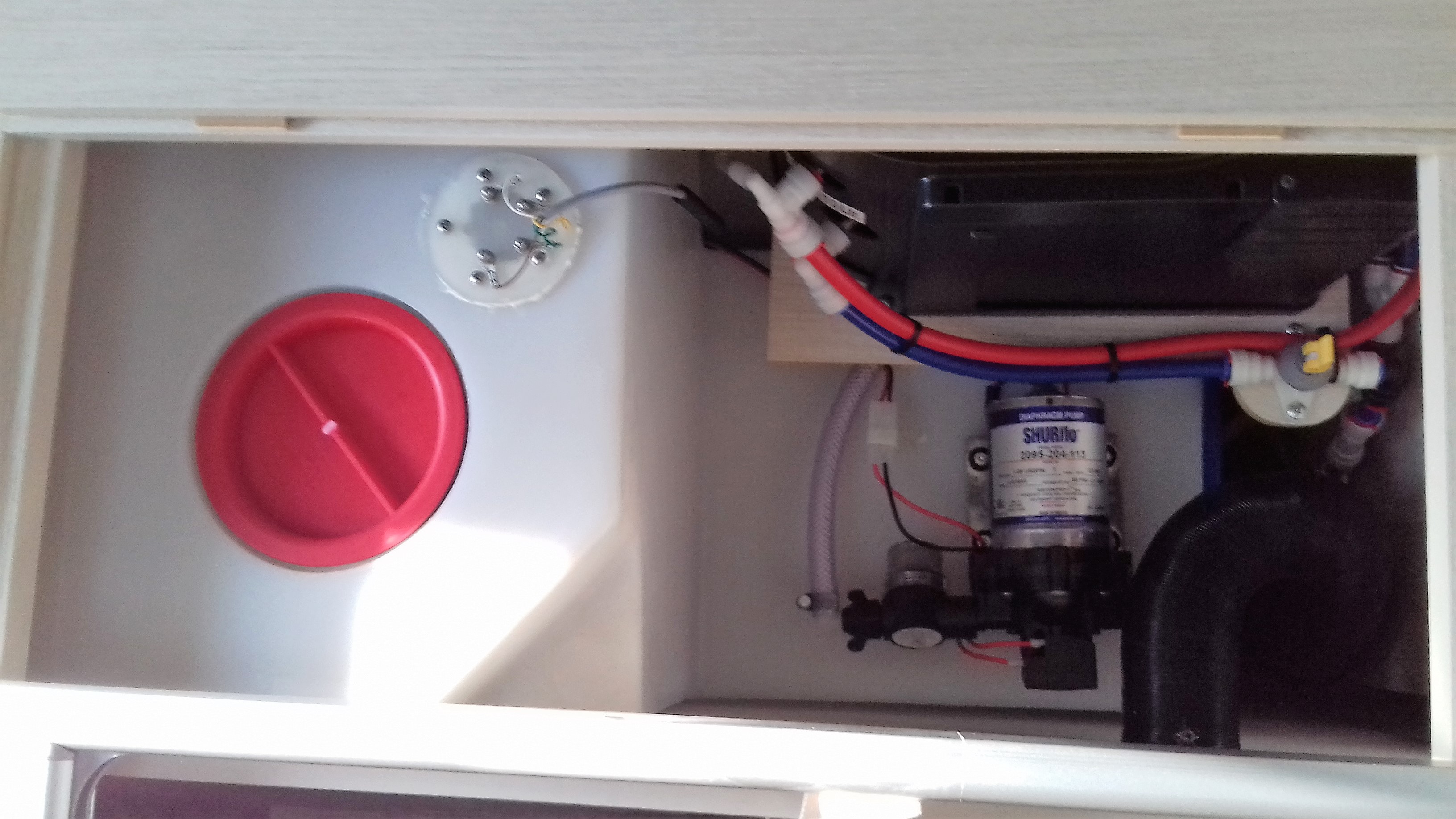

Message non lu par Anonyme 8014 » 02 avr. 2019, 18:46
Voici quelques photos
Re: Circuit d'eau avec pompe Shurflo
Message non lu par Anonyme 5767 » 02 avr. 2019, 18:57
J'ai exactement le même système.
J'ai la même pensée que toi c'est pour cela que je coupe la pompe au tableau quand nous ne sommes pas présent dans le camping car et quand nous roulons, sinon elle reste allumée au tableau.
Un robinet ouvert malencontreusement fgs si la pompe est coupée pas de soucis.
