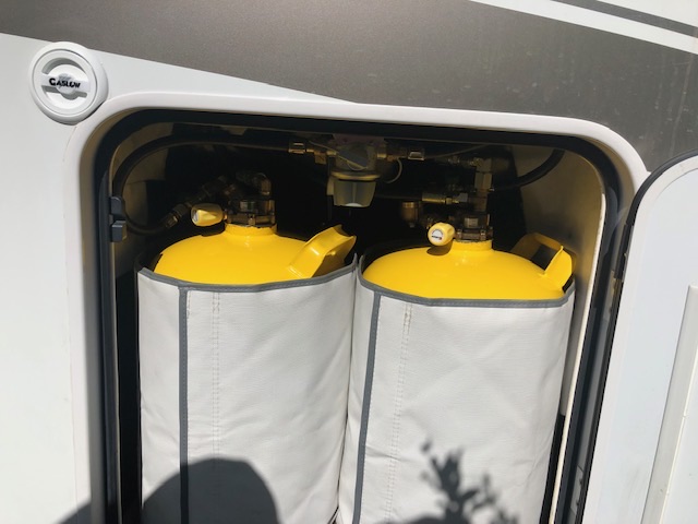

Notre installation vient d’être réalisée par un atelier NA et un certificat de conformité nous a été remis.
Lorsque j’ai voulu mettre en pression pour tester tous les équipements fonctionnant au gaz, grosse fuite au niveau d’un des filtres mal serré, même sans être un pro certifié j’aurai fait mieux mais je n’aurai pas eu ma conformité, cherchez l’erreur :nul: Depuis j’ai refait le serrage des deux filtres et ainsi dormirai plus sereinement :japsol:

1) fermer le robinet de sortie de la bouteille GPL durant le remplissage, permet d'isoler tout le circuit aval, et donc le détendeur. Je pense effectivement que c'est nécessaire, car durant le remplissage la pompe de la station pousse le GPL liquide afin qu'il rentre dans la bouteille, la pression de remplissage doit être assez élevée, car ça va vite, environ 1 litre par seconde, et cette pression bien supérieure à celle de la bouteille au repos, pourrait endommager le détendeur du camping car.
2) la seconde raison c'est la sécurité, quand on débranche le pistolet, il y a toujours une quantité de gaz qui s'échappe, c'est net, c'est la quantité de gaz en phase liquide qui est contenue dans l'adaptateur de remplissage, ça fait comme si on débranchait un raccord d'air comprimé, sauf que là c'est du gaz, qui passe brutalement de phase liquide à phase gazeuse et ça pulse. Sur mon Rapido 886F, le coffre à gaz est coté porte cellule, à droite de la porte. De l'autre coté de la porte cellule, à environ 1,4 mètres il y a la grille basse du frigo, avec le bruleur juste derrière. En fermant le robinet de sortie bouteille de la bouteille GPL, ainsi que celui de la bouteille de propane qui est à coté, on est certain que le bruleur du frigo sera à l'arrêt, faute de gaz.
Fermer ces 2 robinets ça prend 30 secondes, alors oui il faut les fermer.
