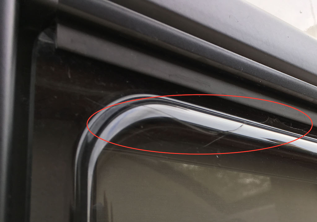

Je reviens du contrôle d'étanchéité ou le CC est resté quelque temps pour diverses pannes et problèmes, tout est réglé en garantie sauf cette baie.
le CC à tout juste 1 an ; acheté neuf en mai 2018 ; et c'est son premier contrôle étanchéité
une baie Dometic au-dessus de la banquette côté droit du CC est fendillée sur l'extérieur, j'ai demandé une prise en charge en garantie ce qu'a bien transmis le concessionnaire à Chausson, refus de Chausson sous prétexte d'une mauvaise utilisation ou d'un nettoyage avec un produit non adapté !
c'est un gag sur un CC d'un an, non ? les nettoyages (3 en tout) ont été fait au tuyau et à l'éponge...
je ne compte pas bien sûr en rester là, je vais préparer une lettre recommandée pour le service client Chausson.
quelques conseils à me donner ?

quand on regarde la photo , on peut imaginer que cela ressemble fort à une rayure qui peut avoir faite par une branche par exemple .
je dis bien , on peut . Donc , Chausson en déduit que que c'est toi qui a fait une mauvaise manoeuvre , ou qui a rayé puis fendu(?) la baie.
Donc , en résumé , pour eux , ce n'est pas la baie qui est fautive .
Ce n'est qu'un avis .

même avis que philippe une branche certainement c'est sur ce n'est pas un mauvais nettoyage ou un nettoyage inadapté (haute pression)mais c'est facile pour eux,va prouver qq chose,pas facile

Je suis un peu du même avis; bien qu'une photo ne soit pas toujours bien exploitable. On ne se rend pas toujours compte que l'on a éffleuré une haie ou autre chose en voulant se garer ou autre. Le bruit de frottement est quasi imperceptible quand un feuillage ou une branche vient 'caresser' une vitre qui est en polycarbonate.
A mon avis s'il s'agit d'un défaut de fabrication, outre la rayure, il devrait y avoir aussi dans la même zone de légères marbrures comme une surchauffe qui aurait fait craqueler la surface
Un moyen de vérifier s'il s'agit d'un défaut ou....d'une rayure, c'est de passer le doigt et sentir ou non une blessure en creux, et de s'en assurer avec une observation muni d'une loupe.
S'il s'agit d'une légère griffure, on peut l'aténuer, voir l'éffacer avec du polish de carossier appliqué en frottant circulairement sans trop forcer avec un coton. Lustrer ensuite avec un tissu coton doux. Pour parfaire, frotter légèrement avec un tissu coton doux imbibé de pétrole.
Le résultat est bluffant; c'est que j'ai fait sur la baie de mon ancien C.C quand je l'ai vendu.

non aucun "frottement" et où c'est placé dans le coin haut gauche du cadre, s'il y avait eu frottement le cadre serait marqué aussi
c'est bien une fissure et pas un choc, le pire c'est qu'elle s'agrandit au fil du temps

@ jo le papy tu connais et vois mieux ton c car que nous derrière un écran,si tu veux arrêter la progression de la fissure il faut percer un petit trou(2 mm maxi) juste au début et a la fin

non il n'y a pas de gaz,si tu regardes bien tes baies il y a un petit bouchon que l'on peut enlever justement lorsqu'il y a de la buée
après avoir effectué les trous tu peux les reboucher avec une noisette de joint transparent
