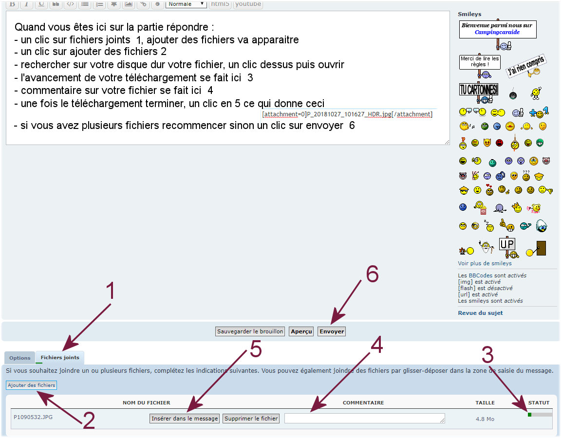

re ,je n'ai pas trouvé la manip pour insérer une photo!!
Re: support feux sur pilote
Message non lu par philippe31 » 03 juil. 2019, 12:39
à partir d'une photo que tu auras au préalable mis sur ton ordi :
- en bas de l'espace message , à gauche , tu as : Options / fichiers joints : un clic gauche sur fichiers joints .
- apparait alors une case : ajouter des fichiers: 1 clic gauche
- puis tu vas chercher dans l'ordi ta photo , un clic , puis : ouvrir
- la photo va se charger dans ton message , et tu finis par la case : insérer dans le message .
Et voili voilou !
