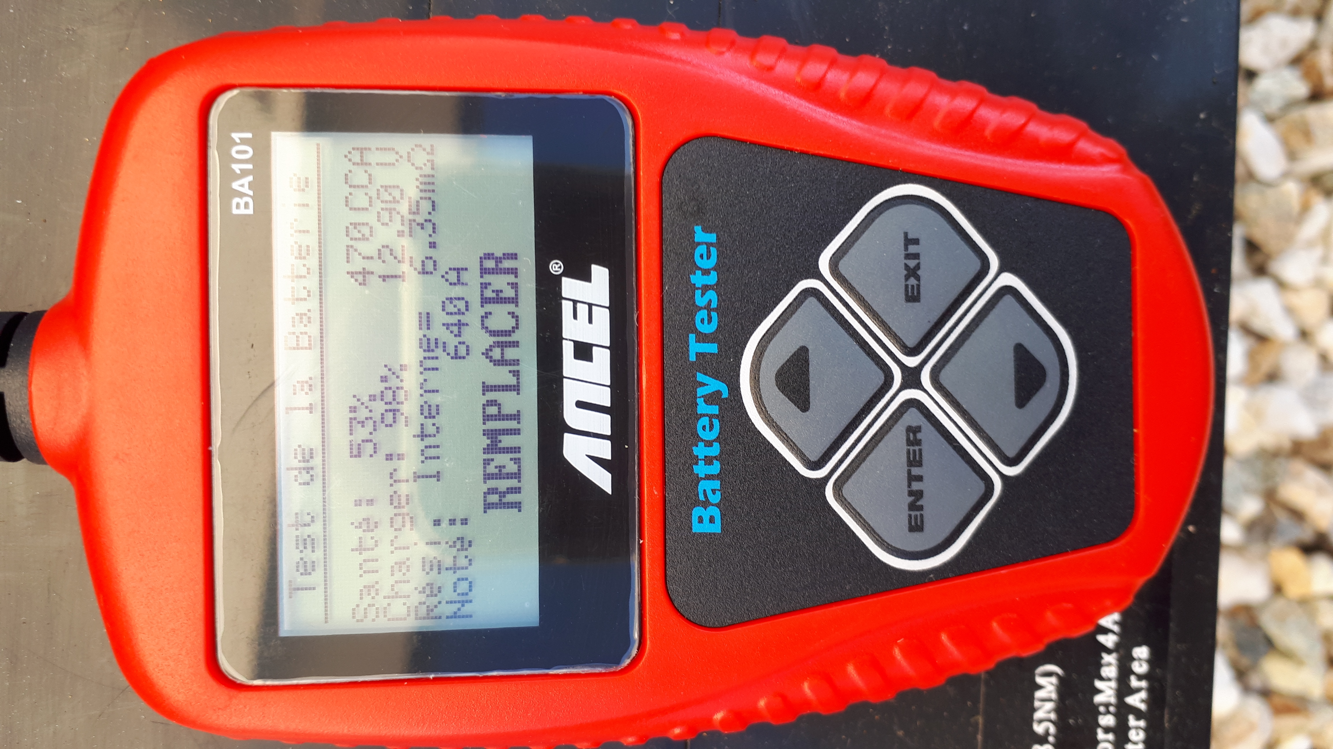

Le paramétrage de l'appareil correspond t'il aux informations mentionnées sur la batterie?
- Le Surzurois
- Pilote d'exception
- Messages : 1575
Re: Problème de charge batterie cellule
Message non lu par VPL »
Pour répondre à Bob11:
Sur une batterie neuve c'est surprenant!
Le paramétrage de l'appareil correspond t'il aux informations mentionnées sur la batterie? OUI. Nous avons sélectionné les valeurs suivantes: Batterie sur véhicule, type AGM, en, et la dernière valeur: 800.
OK. Cela confirme mon idée originale.
Pour la réception de la pseudo seconde batterie, nous avions amené notre testeur. Les agents de NO....U l'ont bien vu et c'est le directeur du magasin qui est venu par la suite.
Nous allons donc rendre cette batterie à NO....U Car, si c'est bien une seconde batterie et non la première qu'ils ont essayé de nous refourgué (je les vois bien capable de le faire...) ça ferais beaucoup 2 batteries HS dès l'achat...

Nouvelle batterie réceptionnée ce matin. Test effectué aussitôt:
- Tension: 12.62 V
- mesuré: 751 / évalué: 800
- SOH: 95 %
- SOC: 100 %
Résultat: bon état
