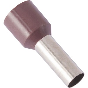

C'est vrai que le montage sur le bornier du régulateur solaire laisse vraiment à désirer, il est même dangereux, ils auraient du poser des embouts de câblage ce n'est pas le prix que ça coûte:

bob11 a écrit : 03 août 2019, 11:48 C'est vrai que le montage sur le bornier du régulateur solaire laisse vraiment à désirer, il est même dangereux, ils auraient du poser des embouts de câblage ce n'est pas le prix que ça coûte:
https://www.prozic.com/www2/var/cache/3 ... 39755.jpeg
Soit dit en passant, dans l'industrie, ces embouts de câbles sont obligatoires pour les montages utilisant du fil souple avec serrage au couple préconisé. Reste a savoir si dans le cas de poses d'accessoires ils le sont. Il m'empêche que, pour le prix que cela vaut, cela aurait fait montre d'un professionnel sérieux, ce qui ne semble pas être le cas :nul: :nul:
Re: montage d options bâclées.
Message non lu par Anonyme 3232 » 03 août 2019, 13:38
Non ce n'est pas obligatoire mais comme tu le dis, cela aurait fait montre d'un professionnel sérieux!
