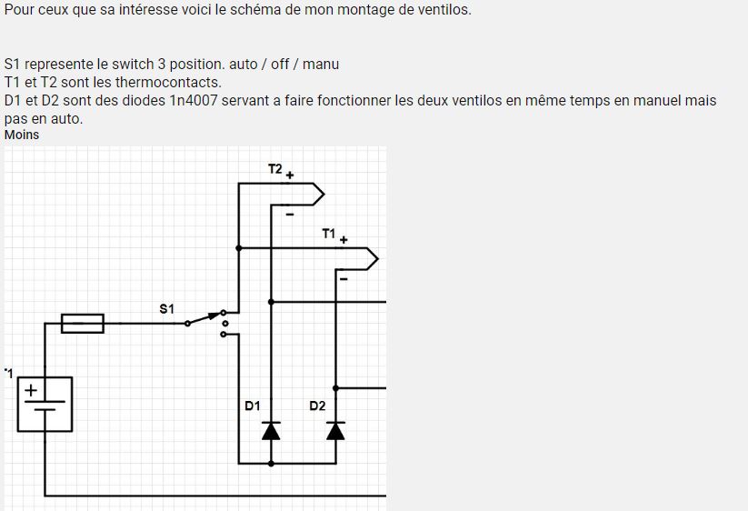

lerite a écrit : 24 sept. 2019, 17:08 https://www.youtube.com/watch?v=kVIZH5hJx2Y
Bonjour avez vous le shema de montage electrique avec les diodes er les termocouples je n ai pas trouve le lien pour les composants.merci
Re: améliorer le rendement du trimixte
Message non lu par lerite » 04 oct. 2019, 11:57
