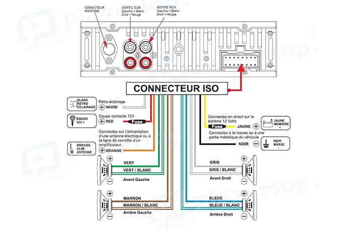

Salut merci pour message mais c'est bon j'ai trouverJo le Papy a écrit : 15 oct. 2019, 13:24 Bonjour,
je m'en doutais un peu, Ford ne facilite pas la tâche.
il va falloir faire ton câble toi-même en essayant de trouver les bonnes sorties sur le radio d'origine
sur l'adaptateur iso il manquait une masse donc tous est oki ça marche !!!!!!
