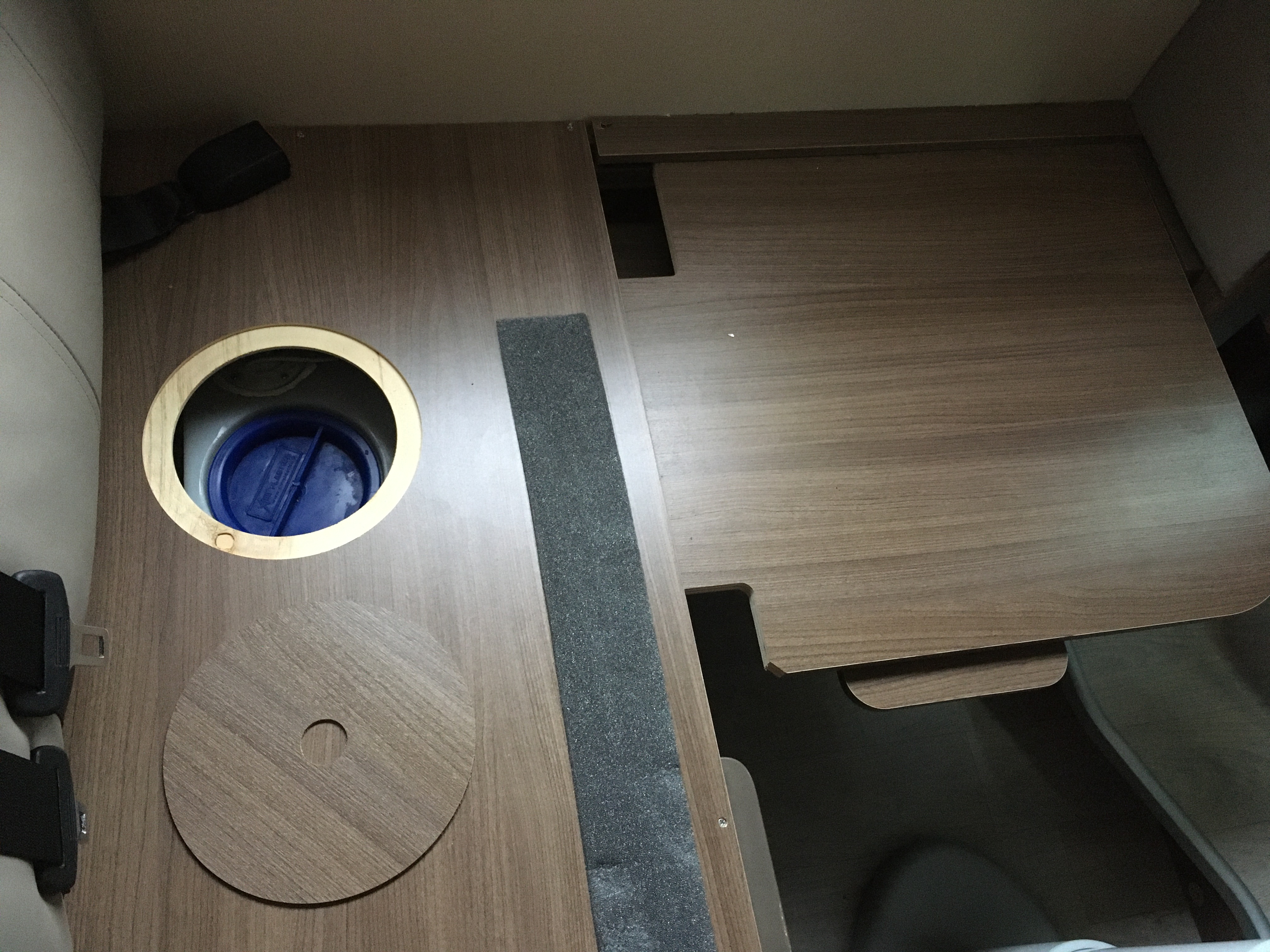

Bonjour Nono63 et merci beaucoup. J'ai bien trouvé le réservoir sous la banquette par la trappe ronde mais je ne vois pas comment enlever le dessus pour accéder à la tuyauterie. Le dessous de banquette (passagers) est vissé tout autour et le dessus de l'autre coté qui est coulissant ne semble pas s'enlever. De plus il reste de l'eau dans le reservoir alors que plus rien ne sort des robinets. Je voulais ajouter la photo mais l'insertion image ne fonctionne pas ! Merci de votre aide et bonne journée. Cdlt, Patou Touche

j'ai trouvé comment envoyer la photo !

La partie supérieure qui ferme le réservoir et qui comporte la trappe circulaire de visite en bois est effectivement fixée par des vis qui sont cachées par des obturateurs (pastilles adhésives). Inutile d'y toucher. Pour accéder à la pompe il faut faire coulisser la partie située à droite sur votre photo. La faire coulisser sous l'autre partie tenue par les vis ce qui n'est pas toujours facile à faire (le coulissement se mettant parfois de travers) Elle doit recouvrir et rendre invisible le bouchon supérieure d'ouverture du réservoir eau propre. A partir de là on peut soulever le dessus du caisson qui renferme la pompe et aussi le buzzer du radar de recul. Pour le reste il faut faire comme indiqué dans le message précédent.
Pour vider le réservoir eau propre, avant d'ouvrir les robinets (ce qui permet de gagner du temps) il y a un bouchon vissé de couleur verte que l'on atteint en ce baissant sous le véhicule et qui est au bord à l'aplomb de l'étiquette située sur la carrosserie signalant le remplissage du réservoir. Cette vidange se situe à côté d'un tuyau bleu sur lequel est emboité un mamelon qui permet d'ouvrir un trop-plein partiel (ce trop plein permet de n'avoir que 50L d'eau pour voyager sans surcharge en eau propre. Pour enlever ce trop plein il suffit de le maintenir entre 2 doigts et d'appuyer sur le bout e celui-ci. Là l'eau ( supérieure à 50L) s'évacue. Pour remplir à nouveau le réservoir il faut remettre cette vanne de vidange. Personnellement je l'ai remplacée par une vanne quart de tour que j'ai emboitée sur le tuyau.

top vos explications ! une grand merci. La plaque coulissante est très dur à déplacer, j'ai du dévissé l'autre et maintenant j'accède à la pompe. Au plaisir de vous rencontrer sur la route ...........
