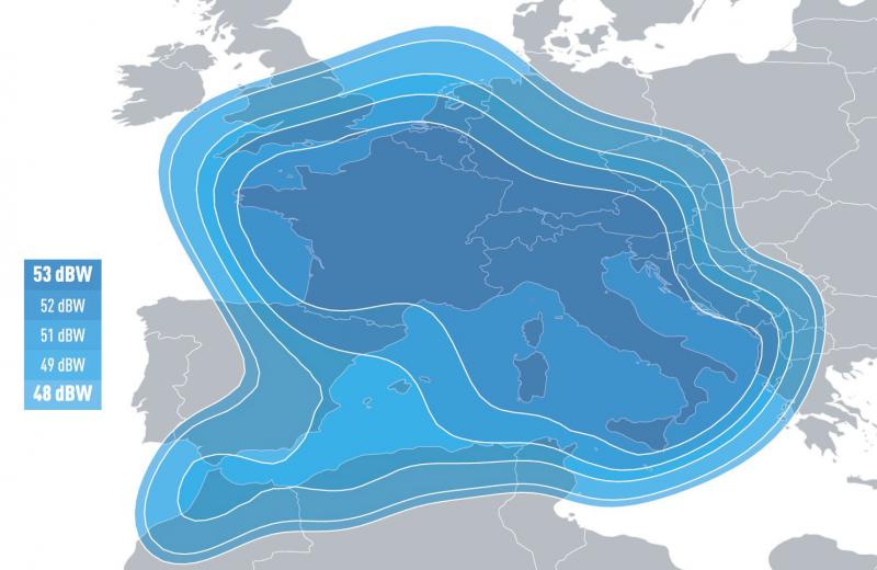

Problèmes de réception TV à voir lien ci-dessous

hello,je comprends mieux pourquoi je ne captais que la 3 en espagne et au portugal. dhg

hello,quand je parlais de la reception ,c'etait sur astra 19,2 que se soit sur une parabole auto ou manuel;donc ce nest pas que sur eutelsat ou la reception est mauvaise en espagne ou au portugal.

Message non lu par Le Surzurois » 26 janv. 2020, 18:20
Re, :coucou:
Comme dans le premier message, Fransat diffusion nouveau Satellite 2019

Je viens de téléphoner à Fransat. Le changement de satellite Eutelsat 5 W A vers le satellite Eutelsat 5 W B fait que la couverture Portugal et Espagne disparaissent du réseau Fransat à compter de fin janvier. Italie, Suisse, Belgique restent accessibles mais précision pour Espagne côte Est méditerranée il faut une parabole de 90cm pour une réception correcte, avec une parabole de 50 ou 60 cm plus de réception non plus. Pas d'accord en vue avec TNTsat qui est sur un autre satellite Astra 19 et n'est pas concerné par le problème. On m'a bien précisé que Fransat est avant tout un diffuseur métropolitain donc France. Voilà c'est clair, si je veux continuer à réceptionner les chaînes françaises en Espagne et au Portugal, je dois quitter Fransat pour TNTsat pour capter .
Je précise que j'ai un démodulateur Alden Fransat Satmatic HD avec carte PC6 donc récente mais aucune solution, il me faut migrer vers TNTsat et donc acheter un nouveau démodulateur pour capter Astra 19E pour le Portugal et Espagne Ouest.. :coucou:

Message non lu par Laïka38 » 27 janv. 2020, 15:14
C'est exactement se que dit la carte du site donnée par le premier post de cette discussion

Message non lu par Le Surzurois » 27 janv. 2020, 18:59
Les cartes diffusées ci avant montraient bien les zones de diffusion du satellite Eutelsat.
Il faut aussi que la parabole puisse pointer le Satellite ASTRA 19° E pour ASTRA et ce n'est pas toujours le cas en automatique fgs
