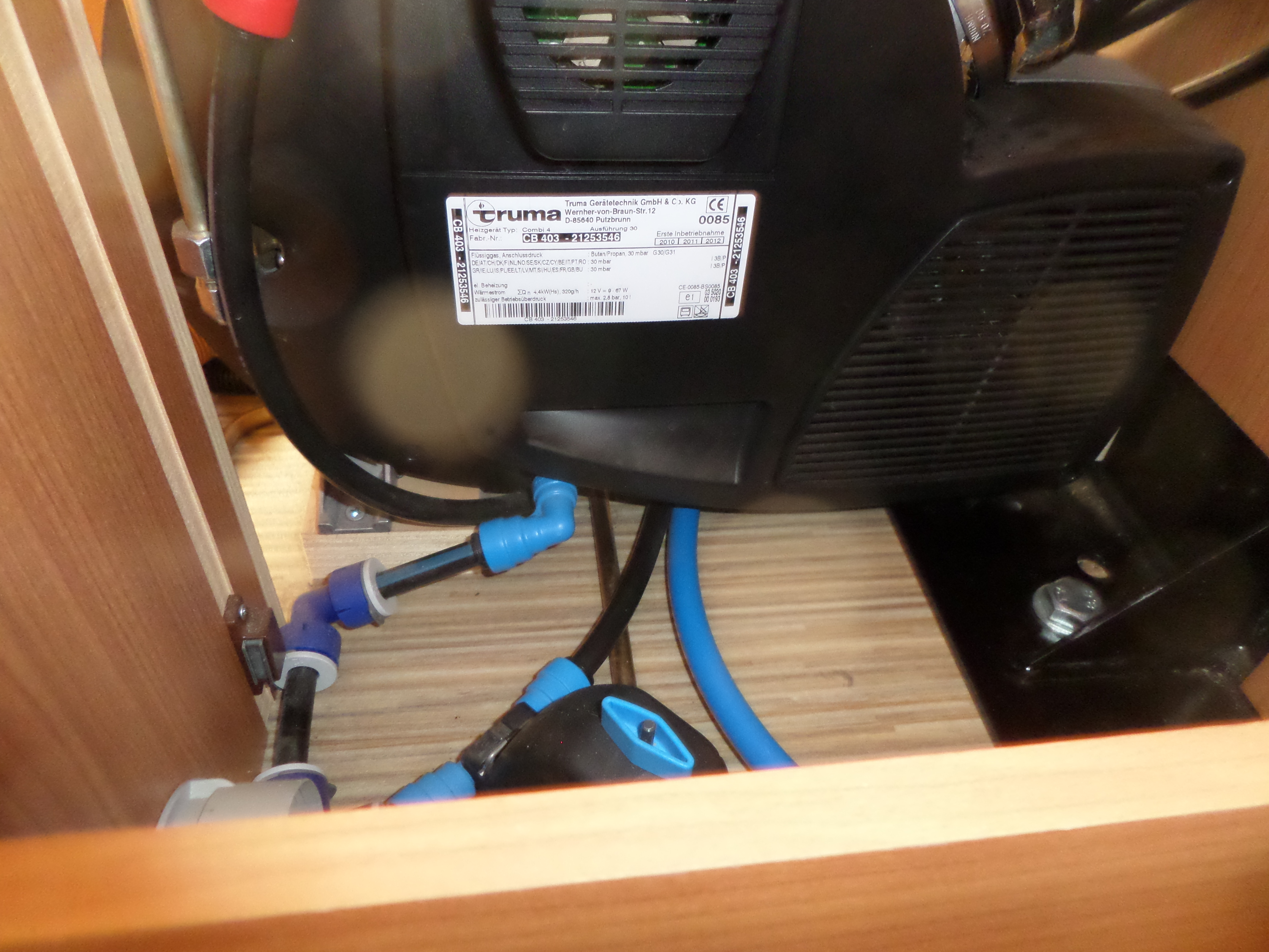

bonsoir, lolo49400 sur ton combi 4 tu as mis la commande cp+,peut tu me dire quelle année est datés sur son etiquette,sur le mien 2010/2011/2012.les branchemments sur ma platine y sont,je pense compatible,j'ai rechercher sur le site truma mais j'ai un doute,

Bonjour Transporter,
Pour te répondre , mon CC est de 2009 , alors le truma doit être des même année , je me souvient plus exactement laquelle , mais pour la petite info si ton combi truma est entièrement noir , tu peut mettre une commande CP+ sans changer la platine par contre si l'entourage du combi est gris ou beige , c'était mon cas , il faut changer aussi la platine car par compatible avec la commande CP+.
Si le tien ressemble a la photo , il faut changer la platine

Message non lu par lolo49400 » 12 mars 2020, 17:12
Après vérif , mon Truma combi 4 est de 2008/2009/2010, idem a la photo que j'ai posté dans mon précédent message.

Message non lu par transporter1.6 » 13 mars 2020, 21:44
bonsoir,merci a ta reponse lolo49400 ,mon truma 4 est bien noir,

Message non lu par lolo49400 » 14 mars 2020, 03:23
Bonjour transporter,
Attention ,il faut que le truma combi soit entierrement noir et non pas que les caches en plastiques qui sont sur les côtes.
Si le milieu est gris ou beige comme la photo que j'ai posté dans mon message du 12 mars , il faut aussi changer la platine.

Message non lu par transporter1.6 » 14 mars 2020, 12:04
bonjour,lolo49400 ,j'ai recherché dans mes archives photos ,bon je vais laisser tombé l'idée de mettre le cp+,et pourtant ma platine cotée connexion est identique aux modele compatible
,le centre du truma est gris,

Message non lu par lolo49400 » 14 mars 2020, 20:02
Les connexions sont les même, mais la platine n'est pas compatible car avant de la changer sur le mien ,j'ai fait un essai sans la changer et le truma se met en sécurité et la commande CP+ ne reconnait pas la platine d'origine.
J'avais trouver l'ensemble commande cp+ et platine sur Leboncoin pour 300€.
