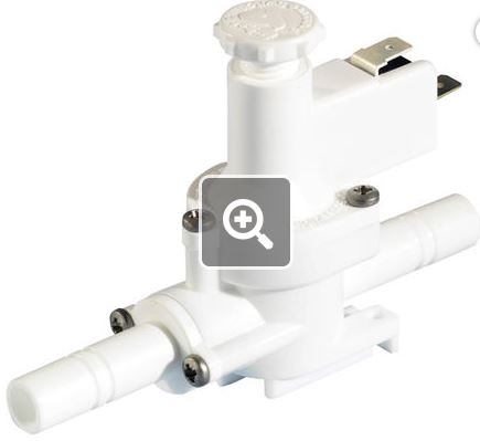

Le pressostat de mon Adria compact fait un bruit de mitraillette quand j'ouvre un robinet d'eau ......
Malgré différents réglages, j'ai toujours le même problème.
Une solution ??? dhg

Non, le circuit d'eau marche très bien, si ce n'est le bruit de mitraillette du pressostat.

qu'appeler vous "présostat?
Echec
Messages : 465
Re: Pressostat
Message non lu par Echec » 13 févr. 2020, 10:33
C'est un Preostat Whale
Jean Michel jkhk

C'est bien cet appareil avec une molette de réglage.

Bonjour Roro 83. Apparemment la pièce en photo fonctionne en pression/dépression et fait office d' interrupteur pour la pompe. Robinet ouvert, la pompe fonctionne, robinet fermé ( si pas de fuite ) la pression en augmentant dans le tuyau vient appuyer sur le contacteur et coupe l' arrivée de courant de la pompe. La molette de réglage permet de régler le seuil de déclenchement du contacteur ( plus ou moins sensible ). Est-ce que avec les deux fils pontés ( pompe alimenté en direct ) le bruit parasite continue ? Si toujours bruit : Est-ce que en raccordant l' entrée et la sortie de ton pressostat en direct (sans pressostat mais les fils pontés ) il y a encore le bruit ? As-tu bien au moins 12 v à l' arrivée sur ta pompe quand elle fonctionne ? Je pense que cela permettrait d' avancer un peu.

J'ai démonté le pressostat, La petite pièce en plastique qui appui sur le contacteur est cassé, voila la panne.
Merci de vos aides.
