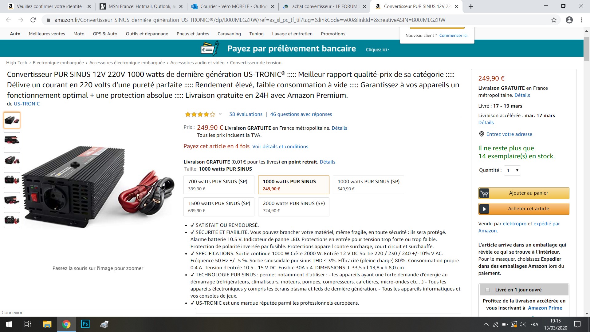

Nous avons ce modèle
https://www.amazon.fr/gp/product/B00JME ... UTF8&psc=1
1000W - Pur sinus
Nous en sommes très contents, nous l'utilisons pour les petits appareils electro ménagers ( sèche cheveux / presse agrumes / mixer / recharge de l’aspirateur / ventilateur .... mais pas de cafetière)
N'oubliez pas que pour que le convertisseur fonctionne, il faut une bonne puissance en 12V.
Etes vous équipés de panneaux solaires et/ou pile effoy ?
D'autre part, attention au montage. Regardez les conseils sur ce forum.

votre photo n apparait pas
Trainiau
Messages : 510
Re: achat convertisseur
Message non lu par Trainiau » 13 mars 2020, 19:18
Nouvel essai pour l'image ....
