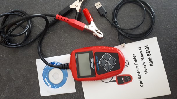

Les deux batteries sont totalement indépendantes.
Le mieux c'est de faire le test de batterie avec un testeur intelligent: mesure de SOC, souvent évoqué sur le site.
Cet appareil vous dit l'état de votre batterie, il n'est pas très cher et bien pratique.

Réponse brève: si elles ont 15 ans à remplacer toutes les deux avant de partir fgs
Réponse réfléchie?
Oui le testeur intelligent va donner l'état de Santé de ou des deux Batteries.
Quel Age chaque Batterie
Type de Batterie, Plomb Acide ou autre?
Si plomb Acide avec entretien, les niveaux ont-ils été surveillés régulièrement et avec appoint d'eau déminéralisée si nécessaire?
Le CC hors sortie était-il raccordé sur 220 v?
Après toutes les réponses on pourra développer la marche à suivre.........
