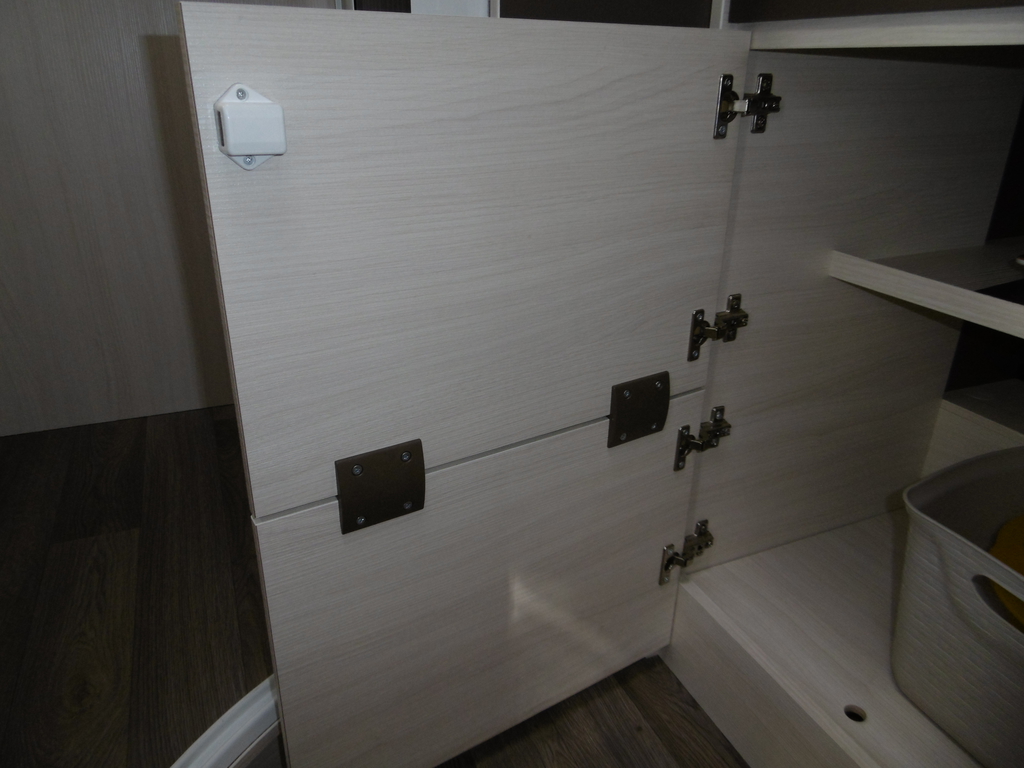

Il y a bien longtemps que je n'ai pas posté par ici...

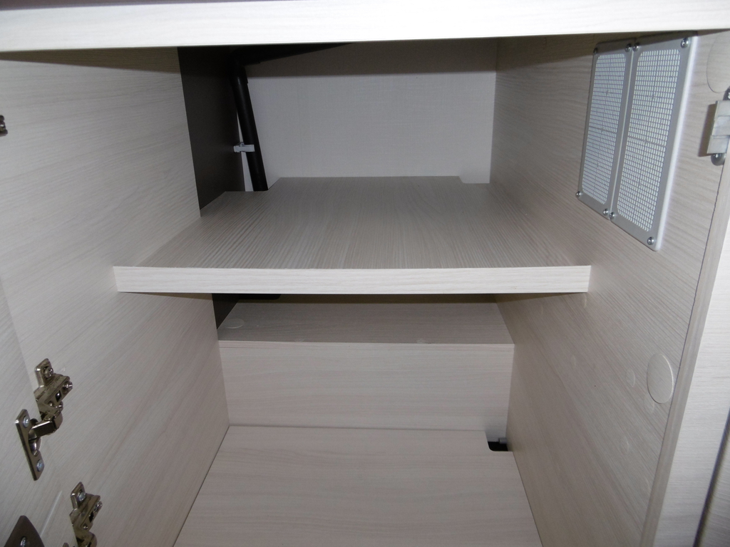

Modification du meuble cuisine sur Chausson Flash 530.
Remplacement de la double porte par une porte basse et un grand tiroir.
Réutilisation de la partie "porte haute" pour la façade du tiroir

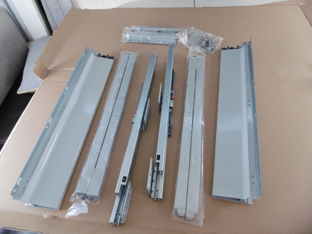

Coût : Kit Emuca 3018925 à 40,50€ et 6€ de planche contreplaqué 15mm d'épaisseur à la découpe au bricotruck du coin

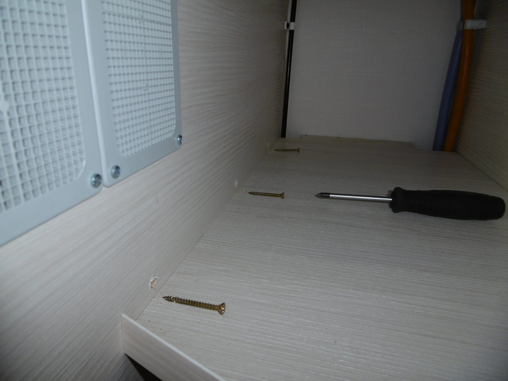

Tiroir fonctionnel avec amortisseur en fin de course

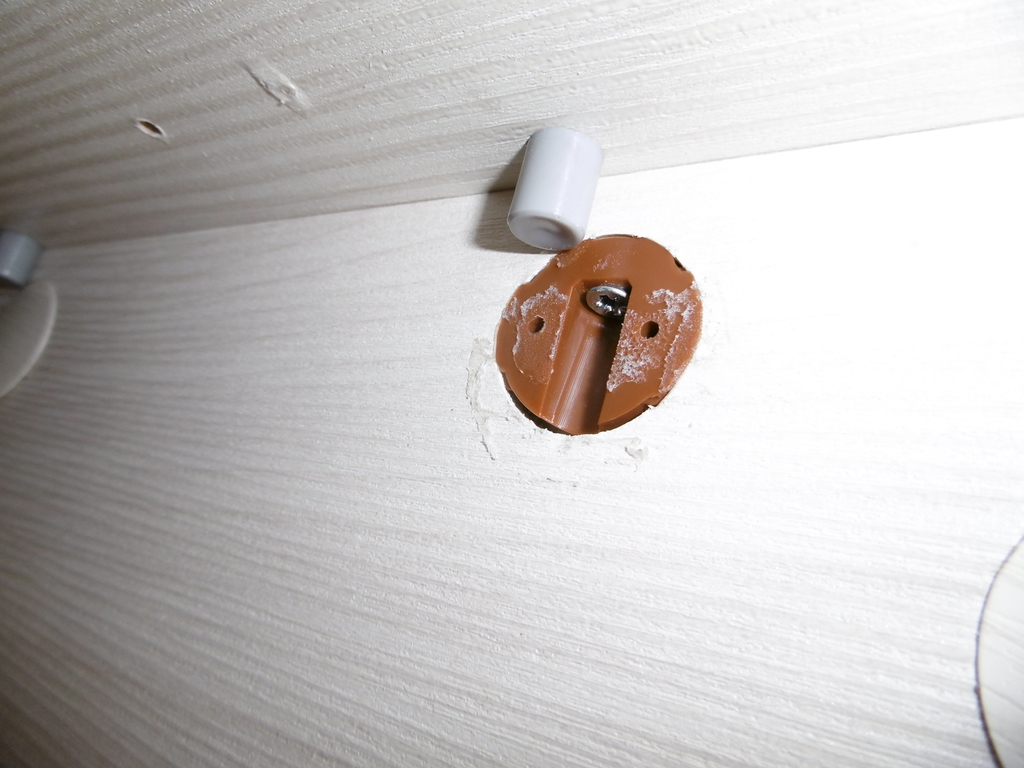

Suite des photos

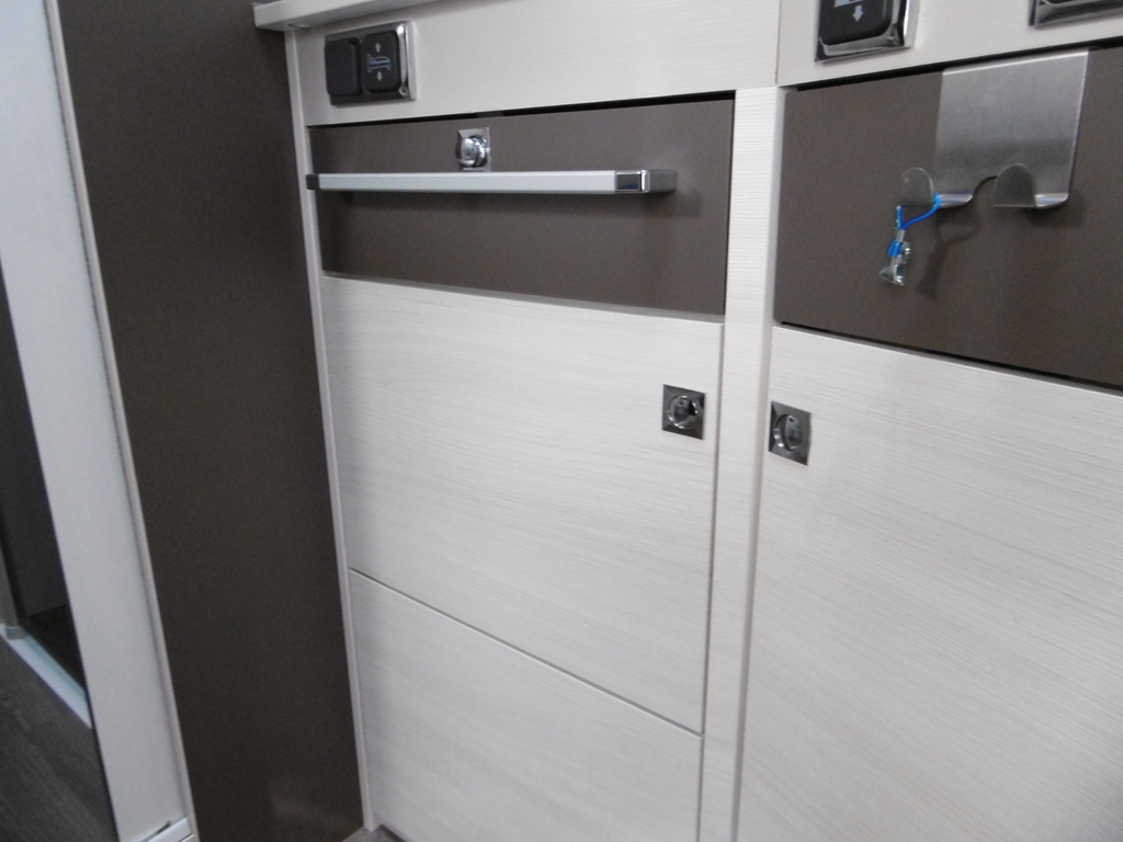

Photo tiroir ouvert et rendu final fermé, ça ne se voit pas
Ne manque plus qu'à trouver une poignée de tiroir et un bouton pour la porte du bas (bouton et rosace commandés)

le kit tiroir comprend les coulisses amorties, les deux cotés en aluminium du tiroir et les deux réhausses, il y a même la visserie
j'ai pris la hauteur 204mm
https://www.emuca.fr/catalogue/ferrures ... re-amortie
je vous laisse cherché sur google "Kit Emuca 3018925 vantage Q" pour le tarif ne voulant pas faire de pub pour un marchand ou un autre mais il est plus ou moins à 40€
les deux planches de contreplaqué de 15mm d'épais, j'en ai eu pour 6€, la façade c'est la porte reprise pour garder l'harmonie du meuble.

je crois que tu n'as pas bien regardé, la porte du haut est devenue façade de tiroir (le tiroir n'est pas à l'intérieur de la porte)
j'ai en commande une poignée de tiroir car le bouton de sécurité n'est pas suffisant pour tirer le tiroir, il n'est pas centré (j'ai gardé l'existant) et ça crée un effort sur le côté
je vais aussi mettre un bouton à la porte du bas qui du coup n'a plus de fermeture, je mettrais les photos quand j'aurais tout reçu, les délais de livraison sont indiqués pour le 7 août

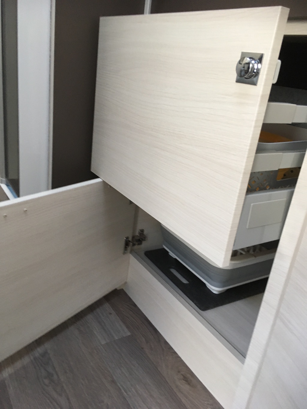

Jo le Papy
Messages : 195
Re: Modification meuble cuisine
Message non lu par Jo le Papy » 24 juil. 2020, 18:50

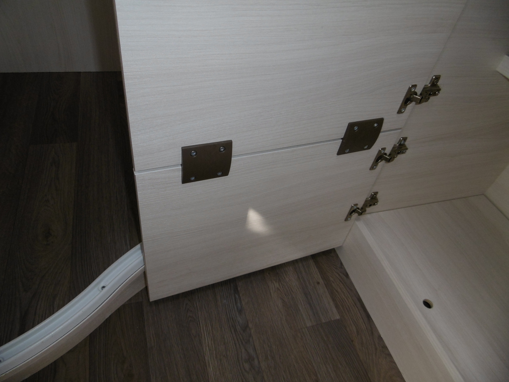

deux photos pour te montrer mieux
Messages : 3978
Message non lu par lepayntié » 24 juil. 2020, 19:34
oui je voit mieux
mais la partie basse n'est pas bien accessible pour aller au fond!!!!
oui il manque une fermeture comme celle du haut c'est plus simple
moi j'aurais fait l'inverse mettre le tiroir en bas et le haut serait bien accessible.
mais si c'est pour mettre les couverts la c'est bien.
Jo le Papy
Messages : 195
Message non lu par Jo le Papy » 24 juil. 2020, 19:45
oui en bas ce n'est pas pratique mais je ne peux pas y mettre un tiroir car il y a la marche de la salle de bain en arrondi et je ne pourrais pas l'ouvrir en entier
mais bon en bas on met des trucs qui servent pas souvent, par contre en haut on mets les assiettes, les couverts sont dans le tiroir au dessus qui est marron
