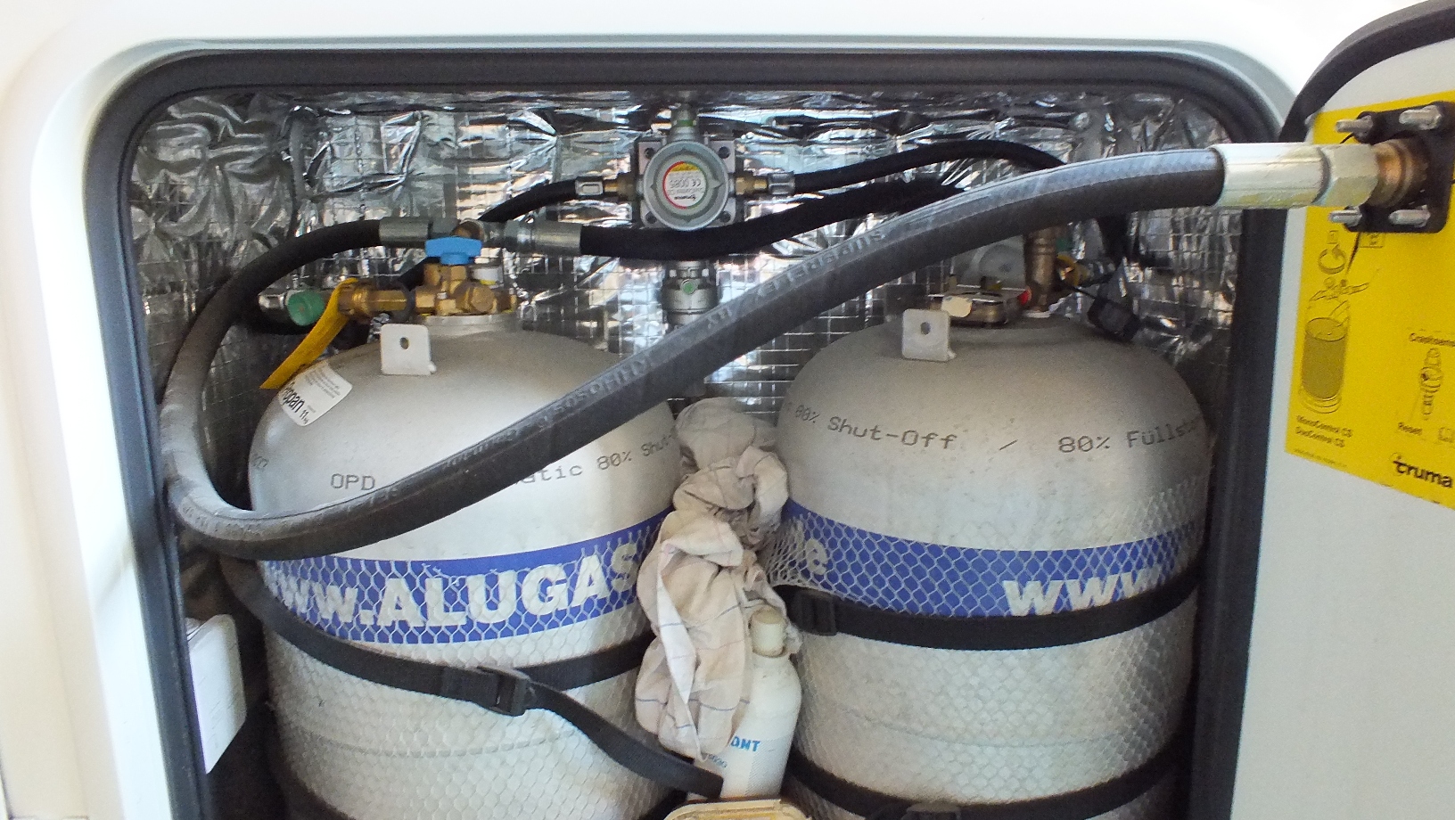

Les raisons avancées sont liées à la sécurité : « le risque de non conformité de certaines installations non vérifiées par des spécialistes et pouvant présenter un réel danger« , nous lit Séverine, du service clients de Total, par téléphone. Le même texte apparaît sur le message écrit reçu par notre lecteur et surprise ! Il est aussi signé Séverine. Détail amusant mais sans importance.
Le groupe Total confirme
« Les installations des stations-service Total sont destinées à fournir en énergie de mobilité « gaz », les véhicules roulant au GPL-C. Tout autre usage de ces installations comporte un risque à l’utilisation.
Après plusieurs événements liés à un usage autre que la mobilité du véhicule et ayant donné lieu à des situations à risque, notamment incendie, nous avons été contraints par mesure de sécurité d’interdire ces usages non prévus. La sécurité de nos clients et de notre personnel est notre priorité. »
