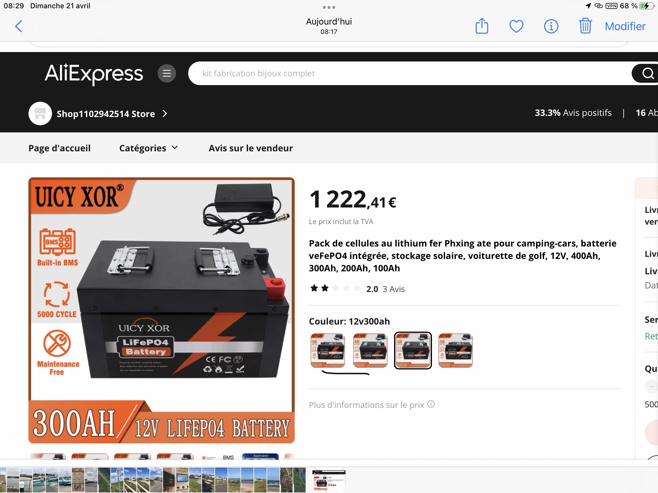

Info ,pour ce qui est de la batterie lithium, une adresse pour un achat à meilleur prix.
A titre indicatif, on retrouve ces batteries en vente sur des sites français connus, mais dans un habillage différent, et surtout beaucoup plus chères. Ne pas être pressé pour la livraison: délai de plus d'un mois, jusqu'à presque 2 mois, mais fiable. Parfois à l'achat dans ce pays, selon les produits, le prix à payé est déduit de la TVA qui sera facturée ensuite pas les douanes. Prix total identique.

Merci de m'avoir répondu ! Je sais, j'ai vu chez Ali !
A présent, j'ai un doute quant-à la qualité ? J'aimerai avoir l'avis de quelqu'un qui utilise ce type de produit.

J'ai pas mal de matériel provenant de ce site. La (les) batteries du c-c étaient jusqu'à présent fournies par mon concessionnaire lors de l'achat. Mais pr le prochain, cde qui est en attente de livraison, ce sera une lithium LiFePO4 200ah, celle de la photo, que je viens de commander. Comme vous, quelques appréhensions avant de franchir le pas. Des discussions avec nombreux c-caristes qui en sont satisfaits, depuis déjà quelques années pour certains, ont levé mes doutes. J'avais pu voir exactement les mêmes caractéristiques sur des modèles revendus ailleurs sur des sites français ou européens, plus chers, de même provenance.
Délai de livraison fin janvier.
Ceci est valable aussi pour un chargeur, un convertisseur etc.
Pas de pub de ma part, juste mon avis et mon choix. A chacun de voir.
