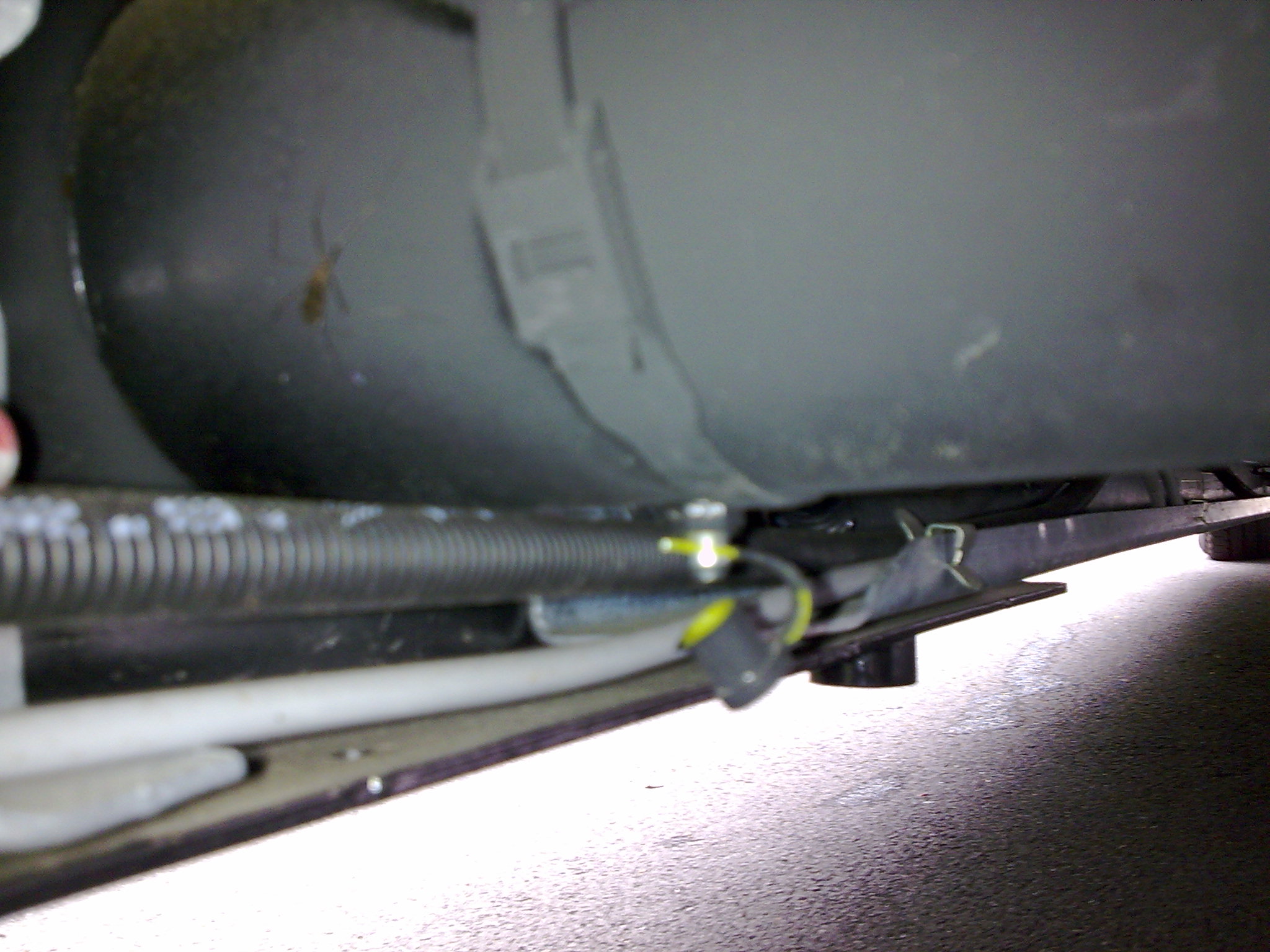

Pour le Châssis Alko Fiat le fera si ils interviennent sur les coupelles
Sinon c'est faisable, il suffit de lever le CC coté Ar par Coté Ar jusqu'à ce que la roue soit pendante (dans le vide), mettre une chandelle avant de se glisser sous le CC et à l'aide d'une pompe à graisse manuelle 3 coups suffisent on ne remplit pas tout l'essieu.
Seulement deux graisseurs (attention il y a des essieux Alko qui n'ont pas de Graisseur)
