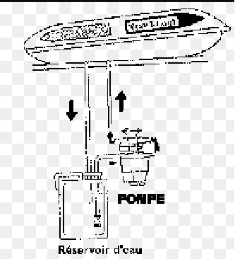

Et un petit dessin qui montre comment il est monté:
Le montage : Assez long pour l'installation que j'avais voulu faire car J'ai fait passer les deux tuyaux dans l'épaisseur du toit.
Sur le parcours j'ai rencontré deux tasseaux de bois que j'ai eu beaucoup de difficultés à franchir problème d'accessibilité et de longueur de forêt.
Le tuyau de descente (retour d'eau) ne doit en aucun cas remonter. D'autre part, l'étanchéité du rafraîchisseur sur le toit n'avait pas été évidente à réaliser, la forme irrégulière de celui-ci en est la cause.
Le joint autocollant qui était fourni permet de faire le tour de la découpe mais n'isole pas les quatre boulons de fixation.
Ne pas serrer trop fort ces boulons, la structure en ABS n'y résiste pas, des fissures peuvent apparaître entraînant de petites infiltrations d'eau dans l'aérateur.
La notice de montage qui était fournie précisait qu'il fallait aussi mastiquer à l'intérieur.
Le serrage de l'aérateur se faisait par une vis aux quatre angles de l'aérateur.
L'installation électrique n'avait pas posé de problème il me semble que le faisceau était fourni.
Pour information un panneau solaire est un complément vraiment indispensable.
Fonctionnement et principe:
L'eau pompée dans le réservoir imbibe un élément spongieux dans le corps du rafraîchisseur. Cette eau s'évapore au contact de l'air extérieur aspiré au travers de l'évaporateur. Selon les conditions climatiques dont le taux d'humidité de l'air, l'air soufflé est à une température inférieure de 5 à 15° C par rapport à l'air extérieur. Pour une meilleure efficacité, il faut occulter les fenêtres la sortie de l'air chaud se faisant par les lanterneaux. L'appareil est un peu bruyant , moi j'avais installé sur le circuit d'alimentation en 12 V, monté un thermostat qui commandait l'allumage et l'arrêt.
Ne pas l'installer sur un toit incliné, l'eau peut déborder et passer par le ventilateur, sans avoir emprunté vers le tuyau de retour (descente du trop plein).
Le même phénomène peut se produire si le véhicule est stationné assez incliné.
