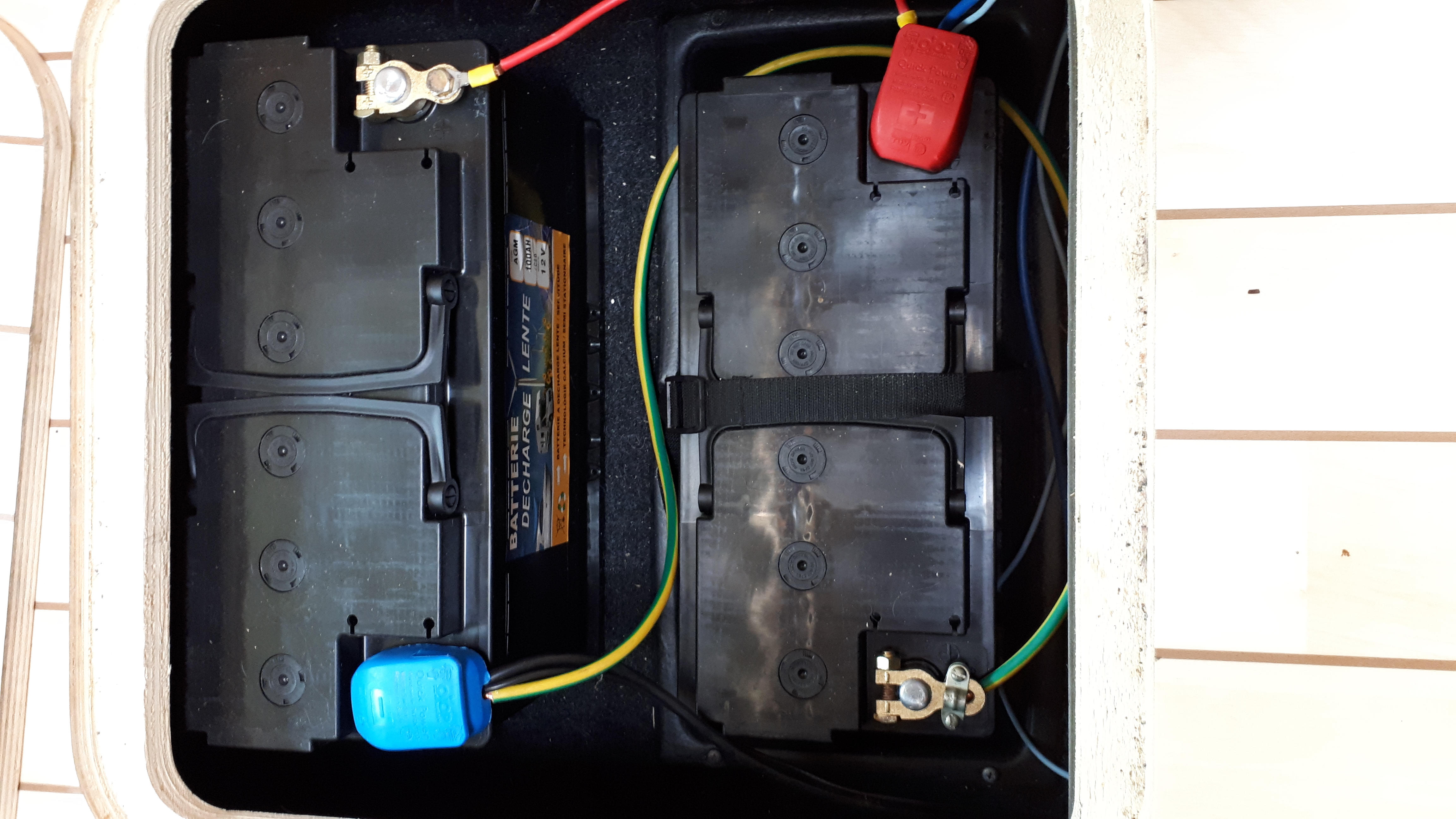

Oui c'est ce que l'on dit, même ampérage, même âge et Branchement + sur une batterie et - sur l'autre
Et bien sur mon CC en 2012 à l'achat une Batterie "usine" 105 Amp plomb acide, rajout d'une AGM "concessionnaire" de 80 Amp brancement + et - pris sur une batterie.
C'était tout faux et bien les batteries ont tenu 7 ans sans problème fgs

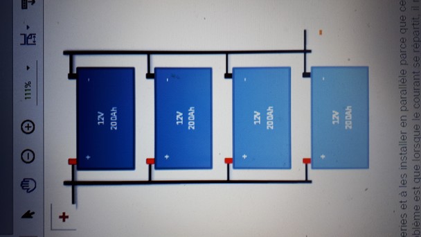

En 2019 je les ai remplacées par deux AGM de 100 Amp et branchées correctement comme le schéma dans le post précédent

Premier conseil : il faut relier les bornes positives entre elles et les bornes négatives de même. Ainsi vous aurez 12v et l’ampérage sera égal à la somme des ampèrages des batteries mises en parallèles .
