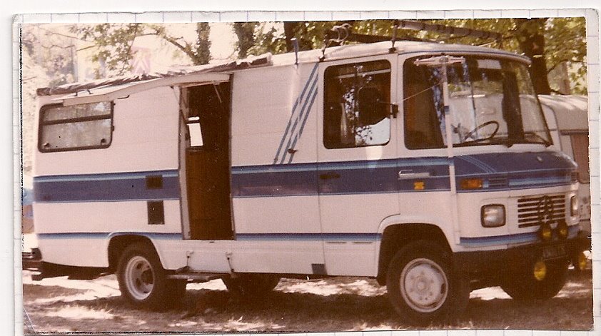

Quand j'ai fait dans les années 1984, construire mon fourgon VASP sur Mercedes 508D acheté en Allemagne (ancien camion de convoyeur de fonds) ,j'ai voulu faire ceci dans les règles.
je te souhaite un énorme courage car en 1984 mon dossier de réception ,avec toutes les autorisations faisait 8 cm de haut.14 passages aux "mines" à l'époque . Durée pour avoir le sésame définitif 28 mois.
il etait devenu comme cela.
