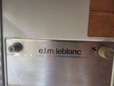

Bonjour à toutes et à tous,
Nous avons acheté un vieux camping-car RENAULT / PILOTE ( 1ère mise en circulation en ...1984), mais entièrement refait à neuf par son ancien propriétaire mécanicien de métier, avec notamment une motorisation essence/GPL.
Un chauffe-eau à combustion immédiate est installé dessus : ELM-LEBLANC. Hélas, nous n'avons pas de notice que ce soit papier, ou affichée sur le chauffe-eau, et l'ancien propriétaire est gravement malade désormais.
Aussi, nous souhaiterions savoir si vous pouvez nous expliquer son fonctionnement, ou nous fournir une notice associée.

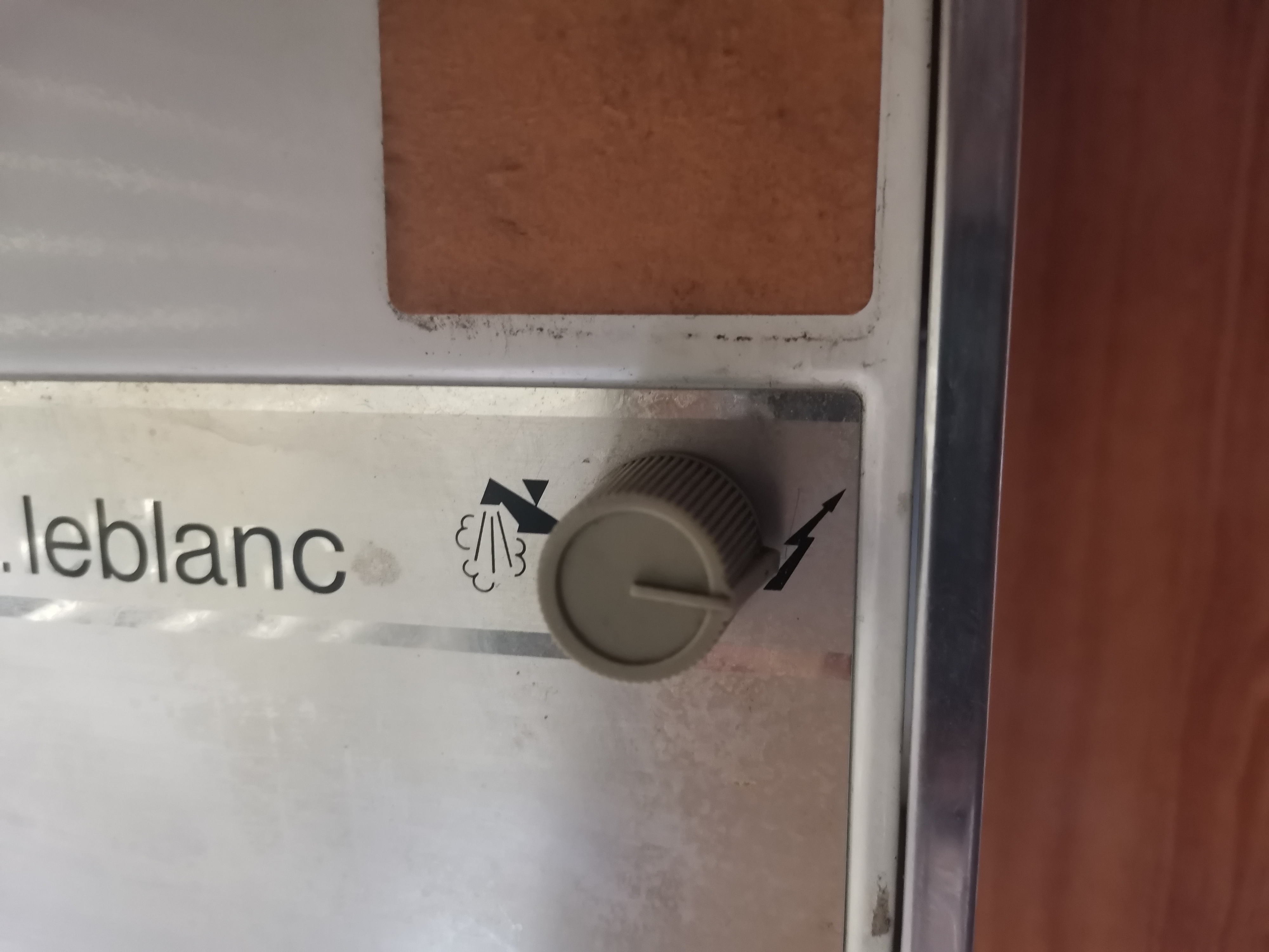

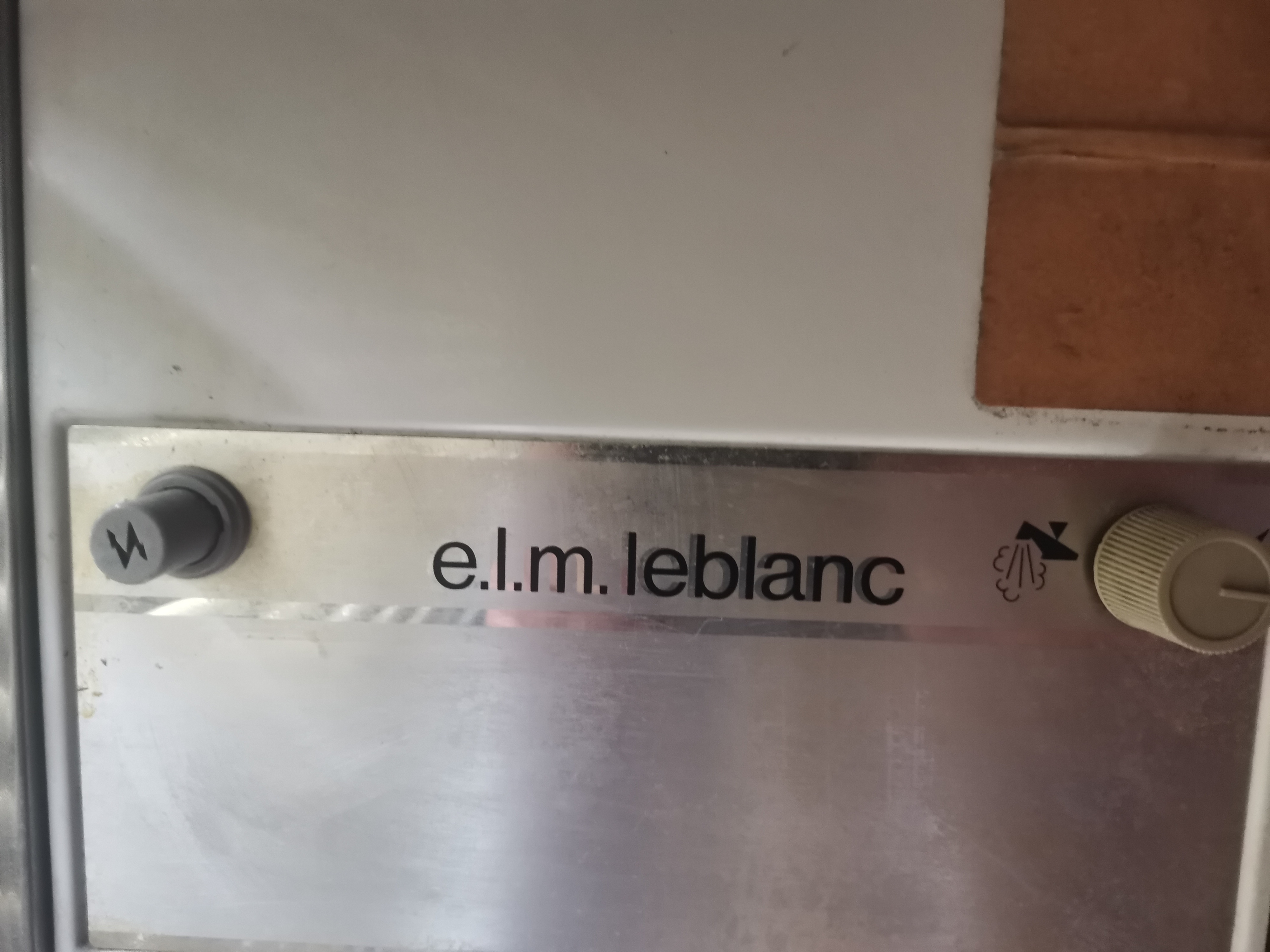

Ouvrir la bouteille de gaz, ouvrir la vanne gaz au niveau du chauffeau. Elle est cachées sur l'arrière, à mi-hauteur, sur le coté gauche ou droit.
Ouvrir (tourner) le bouton d'ouverture de veilleuse (n°4) et le maintenir appuyé. Appuyer un ou plusieurs coups sur le bouton de piezo (n°3).
Une fois la veilleuse allumée (visible en fenêtre n°1), relacher le bouton de veilleuse (4). L'ouverture d'un robinet d'eau chaude doit provoquer l'allumage du bruleur.
Le bouton n°2 permet de régler la puissance de chauffe.
Bouton 2 . En bas
Bouton 3. À gauche
Bouton 4. À droite
