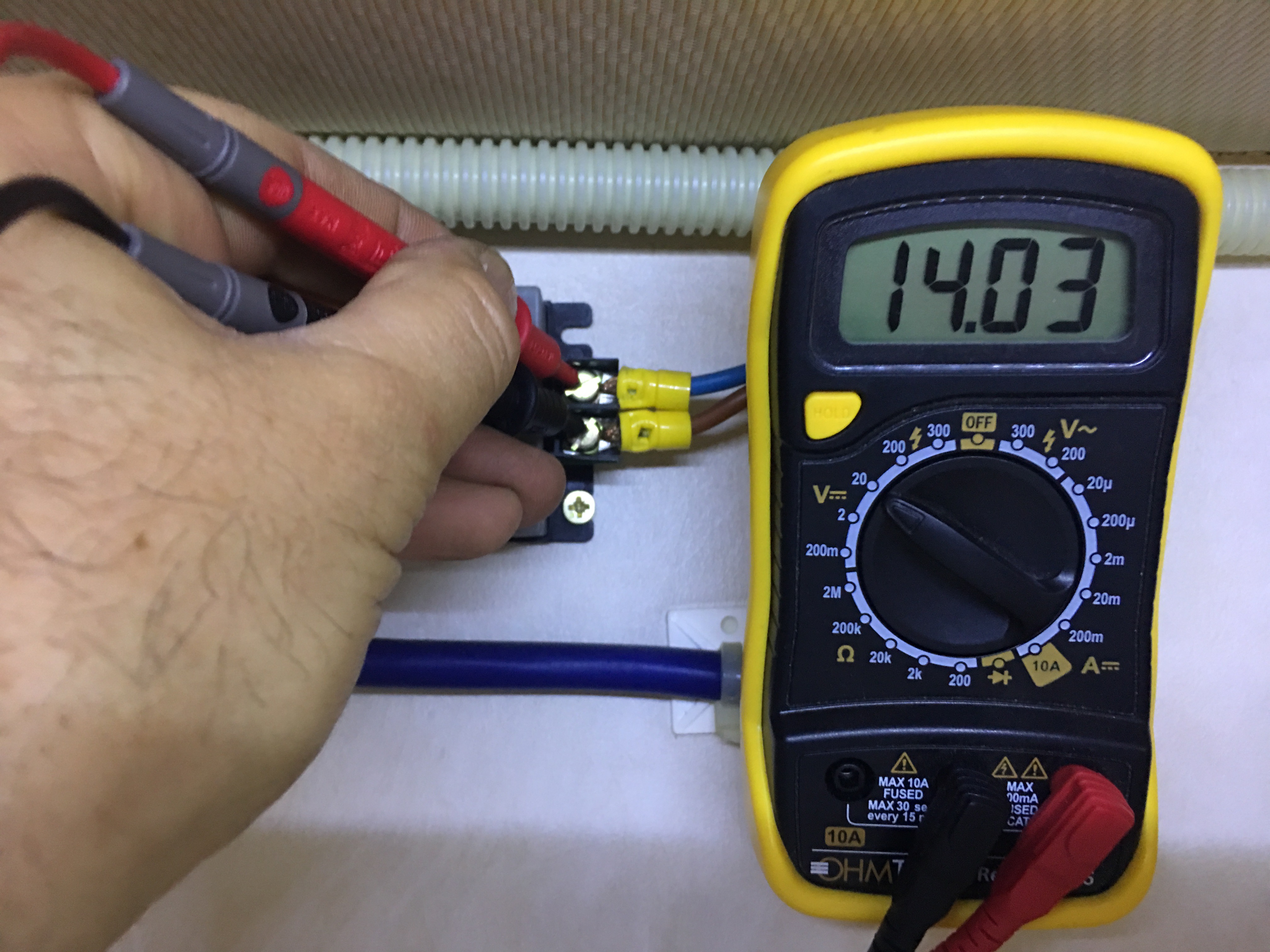

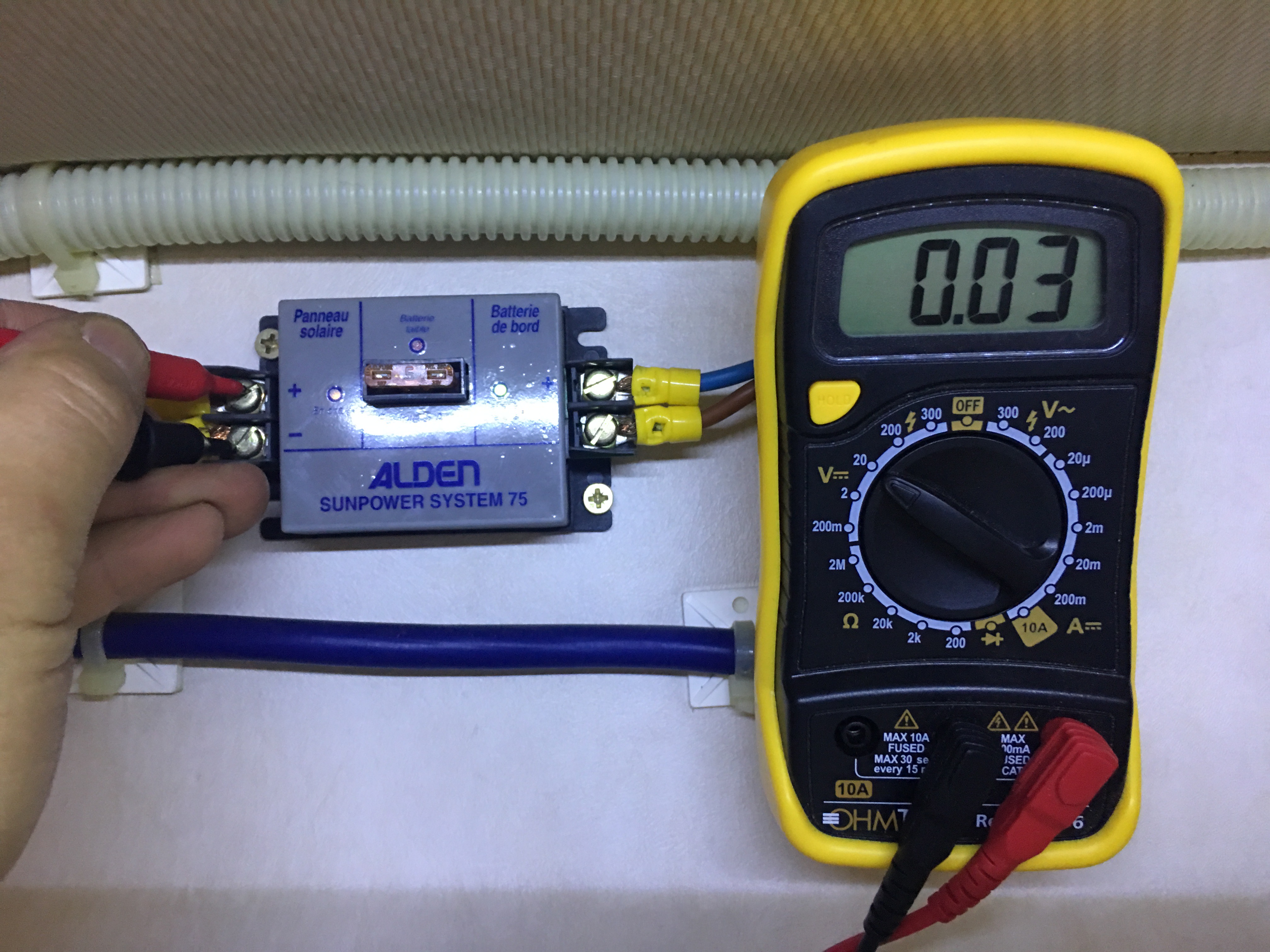

Et voila c'est fait,
J'ai remplacer la carte du CBE par la neuve .
Et tout fonctionne ... ou presque j'ai un semblant de soucis avec le pnx solaire me semble t il ....
est ce normal ???
0,3 volt en sortie de panneaux ??!!
Je joint deux photos en test du panneaux ...
Je précise que le CC est connecté au 220 Volt.
encore un grand merci pour les infos et le soutient ici on se sent vraiment pas seul au monde .
Yves P.
