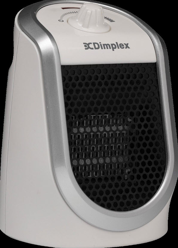

Bonjour à tous je voudrais brancher un radiateur électrique de 250 W que j'ai acheté à Lidl.
j'ai vu les choses en grand et j'ai pris une batterie lithium de 200 ampères. si mes calculs sont bons et de ce que j'ai vu sur ce site je pourrais fonctionner avec ça pendant une dizaine d'heures. mais je veux juste l'utiliser dans mon petit véhicule pendant une à deux heures par soir quand je suis en vadrouille. Comme je l'ai rouler je vais recharger naturellement avec mon chargeur booster connecté à l'alternateur. j'ai un Renault Trafic est-ce que vous pensez que ça va être suffisant ou non ?
