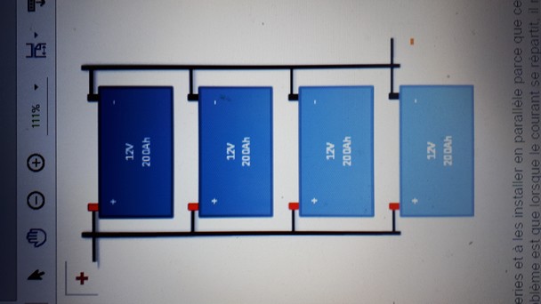

je dois changer mes batteries cellule, j'aimerais savoir si le montage actuel est correct ou s'il faut le modifier. Je précise que je n'y connais absolument rien en électricité :)
Voici un schéma de l'installation actuelle :
J'ai pu voir à partir d'autres schémas d'installations en parallèle qu'il faudrait plutôt quelque chose comme ça :
J'ai donc quelques questions :
est-ce qu'il y a un meilleur montage plutôt qu'un autre ?
y a t'il un risque à conserver le montage actuel ?
pour le démontage/remontage des batteries, est-ce qu'il y a un ordre à suivre ? des points de vigilance ?
Merci d'avance pour votre aide !

Le montage actuel risque de privilégier la 1 ère batterie raccordée sur l'EBL
Deuxième schéma OK

BONJOUR attention aux branchements car au lieux d'avoir du 12volt tu peut avoir du 24volt !!!! pas bon ca risque de griller partous

Le deuxième montage est le bon avec l'arrivée du + sur la première batterie et le - sur la seconde.
Avec bien évidemment, les shunts entre les deux batteries.
"Invité": Je pense que notre ami saura brancher ses batteries afin d'avoir du 12v et non du 24v

Pour le démontage / remontage est-ce qu'il y a un ordre à suivre pour le faire ? Est-ce qu'il faut débrancher les - et ensuite les + puis rebrancher les + et enfin les - ?

Aucun des deux montages n'est bon!
Oui ça fonctionnera mais pas longtemps (moins qu'avec une seule batterie)
Il faut savoir que deux batteries même si de marque identique, capacité identique, date d'achat, mise en service, ...etc. Ne sont jamais totalement identique! Et si même ça serait le cas? L'une va s'user plus vite que l'autre.
En // les batteries vont chercher naturellement à s'équilibre, la plus faible va pomper sur la plus forte = usure prématurée des batteries!
Pour éliminer ce problème il faut installer ceci: https://www.camping-car-plus.com/high-t ... -4715.html
L'ordre de branchement n'est pas important mais par sécurité on branche les + puis les - Mais surtout on coupe toutes les charges!!!

Il n'en demeure pas moins que 2 batt en // = vie réduite!
