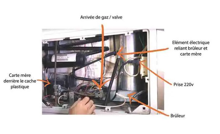

Accéder à l’arrière du frigo
Avant d’aborder le dépannage en lui-même, vous devez savoir comment accéder à l’arrière du réfrigérateur.
Les camping-cars ont un panneaux d’aération et d’accès sur le mur extérieur de la cellule qui permet d’accéder à l’arrière du réfrigérateur.
Retirez le panneau et vous verrez à l’intérieur du réfrigérateur. Voici ci-dessous les pièces qui nous concernent. Chaque réfrigérateur est un peu différent mais vous trouverez ces pièces sur n’importe quel modèle.
arrière d'un frigo de camping car
Le frigo a un problème d’origine électrique
Imaginons que votre frigo fonctionne très bien sur le gaz mais pas sur le réseau 12v ou 220v. Dans ce cas, il y a un problème avec le circuit électrique ou un élément électrique est défectueux.
Il faut alors tester le circuit et trouver l’élément défaillant. Utilisez un multimètre pour vérifier si le tableau électrique alimente correctement le réfrigérateur.
Il va falloir tester en différents endroits pour isoler l’élément défaillant. Vérifiez d’abord le circuit d’alimentation 12v pour vous assurer que le réfrigérateur est alimenté, autrement dit les bornes sur le frigo et sur la batterie.
Il se peut qu’il y ait un problème plus général avec le 12v, voici un article spécial sur le sujet. Il peut également y avoir un problème sur la batterie de la cellule, à lire ici.
Sur 220v, assurez vous que votre camping car est correctement raccordé à la prise 32A.
S’il n’y a pas de courant, il faut vérifier le disjoncteur et le fusible associé au circuit du frigo.
D’un autre côté, s’il y a du courant et que le fusible sur le tableau général est bon, le relais ou le fusible de la carte mère ne fonctionne probablement pas. Il est possible que la carte mère elle-même doive également être remplacée. Une chose à faire est de vérifier la présence de fusible sur la carte, et de le ou les remplacer au besoin.
Si les fusibles sont bons, il faudra certainement remplacer la carte.

Le réfrigérateur a un problème de gaz
Si le réfrigérateur fonctionne à l’électricité mais pas au gaz, alors quelque chose ne fonctionne pas avec le circuit de gaz.
La première chose à faire est de vérifier que la bouteille de gaz n’est pas vide. Voici un article sur la durée de vie d’une bouteille de gaz en camping car.
Si vous êtes sûr d’avoir du propane et que le robinet est ouvert, vérifiez le brûleur à l’arrière du réfrigérateur pour voir si vous obtenez une flamme.
L’absence de flamme signifie que vous devrez peut-être redémarrer le frigo. Si la flamme s’allume mais s’éteint ensuite, le capteur de flamme est probablement défectueux.
Si vous entendez la valve s’enclencher et que vous sentez une odeur de gaz, mais que le brûleur ne s’allume pas, l’allumeur est défectueux ou mal aligné.
Les réfrigérateurs pour camping-cars utilisent des allumeurs électriques qui font un clic, et vous devriez voir une étincelle. S’il n’y a pas de clic mais que du gaz circule, le circuit de commande ne fonctionne probablement pas.
Si vous entendez l’allumeur mais ne voyez aucune flamme, le robinet de gaz peut ne pas fonctionner correctement. Enfin, si vous ne voyez rien ou n’entendez aucun clic, la carte de contrôle est peut-être défaillante.

Vérifiez alors que le brûleur est propre et fonctionne correctement en enlevant la protection et en regardant la flamme.
Il pourrait y avoir un problème de thermostat qui pense que le réfrigérateur est froid alors que ce n’est pas le cas.
Vérifiez également que les paramètres de température sont suffisamment bas. S’ils le sont et que le réfrigérateur ne clique pas, le thermostat à l’intérieur du réfrigérateur peut avoir besoin d’être remplacé.
Si le brûleur fonctionne et que le réfrigérateur ne refroidit toujours pas, vérifiez la qualité de la flamme du brûleur. Elle doit être bleue avec une forme régulière un minimum de scintillement ou d’orange.
Si la flamme semble irrégulière, essayez de démonter le brûleur et de le nettoyer. Des débris pénètrent parfois dans le brûleur et provoquent un mauvais fonctionnement.
Assurez-vous également que le réfrigérateur est correctement ventilé en ajoutant au besoin des ventilateurs à l’arrière comme évoqué plus haut.
