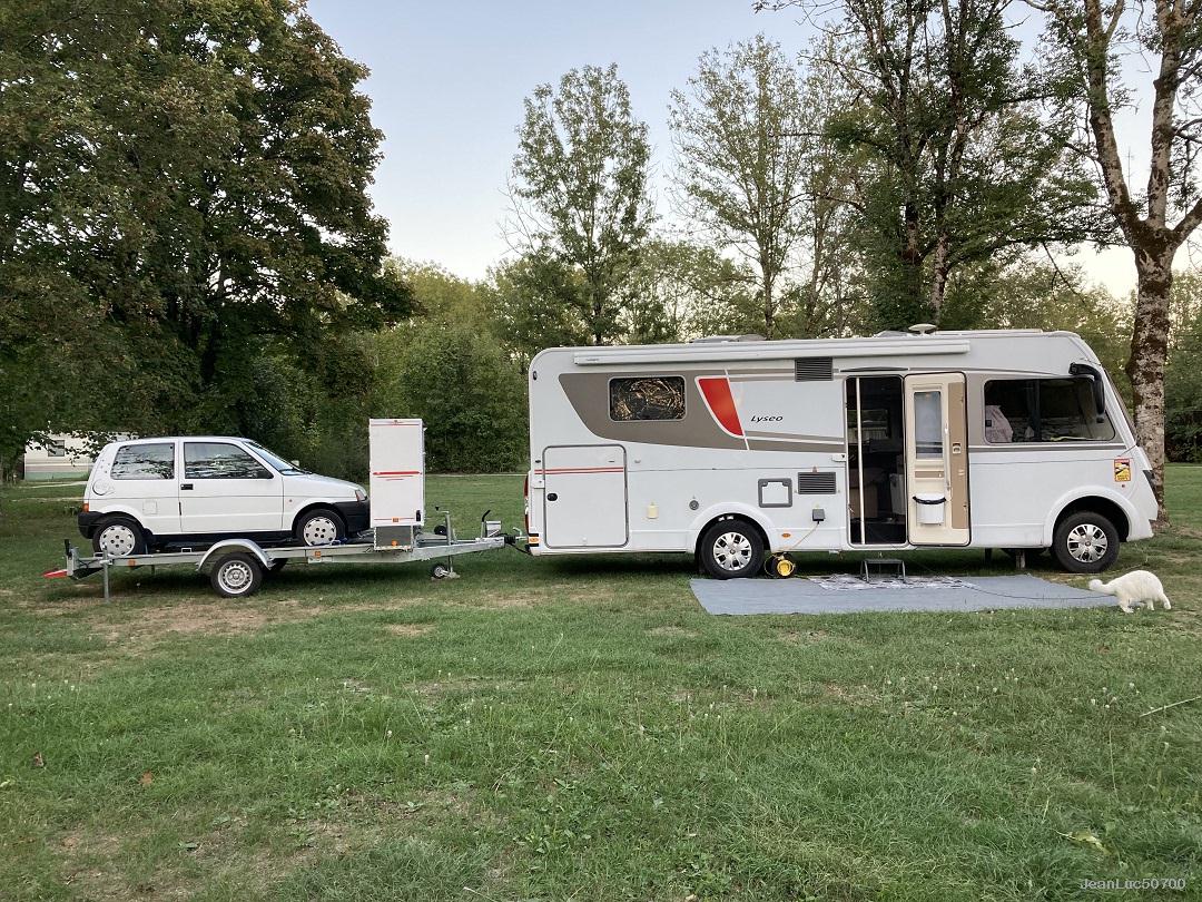

Donc voilà la dernière remorque aménagée. La précédente ayant était vite vendue .En effet mon épouse ayant peur de monter derrière moi en scooter, donc exit le scooter ( vendu du coté de lons le saulnier) , et maintenant on emmène une petite voiture de 30 ans sans oublier bien sur nos vélos dans la soute.
je suis parti sur une base "lider 1700 kgs" un essieu (beaucoup plus facile à déplacer) et j'ai commencé par faire un plancher en contreplaqué à revêtement polyuréthane sur toute sa longueur. Ce qui me permettra de poser avec un système de verrouillage maison, mes rampes d'accès.

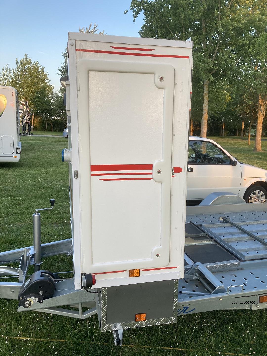

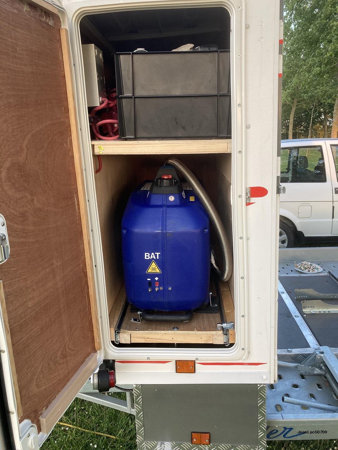

ensuite j'ai fait un caisson très solide qui supportera le coffre.( en marron) .Dans ce caisson va se trouver le tuyau d'échappement du groupe électrogène. En effet comme le groupe va être sur des glissières le pot d'échappement devra se rentrer tout seul dans un logement .( tuyau flexible inox)

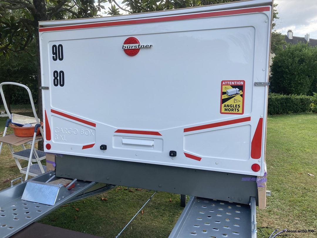

et de là j'ai commencé à fabriquer un coffre en contreplaqué marine ou j'ai récupéré ma porte du coffre sawiko xxxl. (en effet mon coffre sawiko ,suite à une mauvaise manœuvre lors du démontage j'avais fendu une des parois).Donc cette porte je l'ai adapté à mon idée.
cela commence à prendre tournure.J'ai mis un troisième feu stop de la marque "Burstner" et fait une déco se rapprochant de la déco "Burstner".J'ai rajouté à l'avant des feux de gabarit déportant.

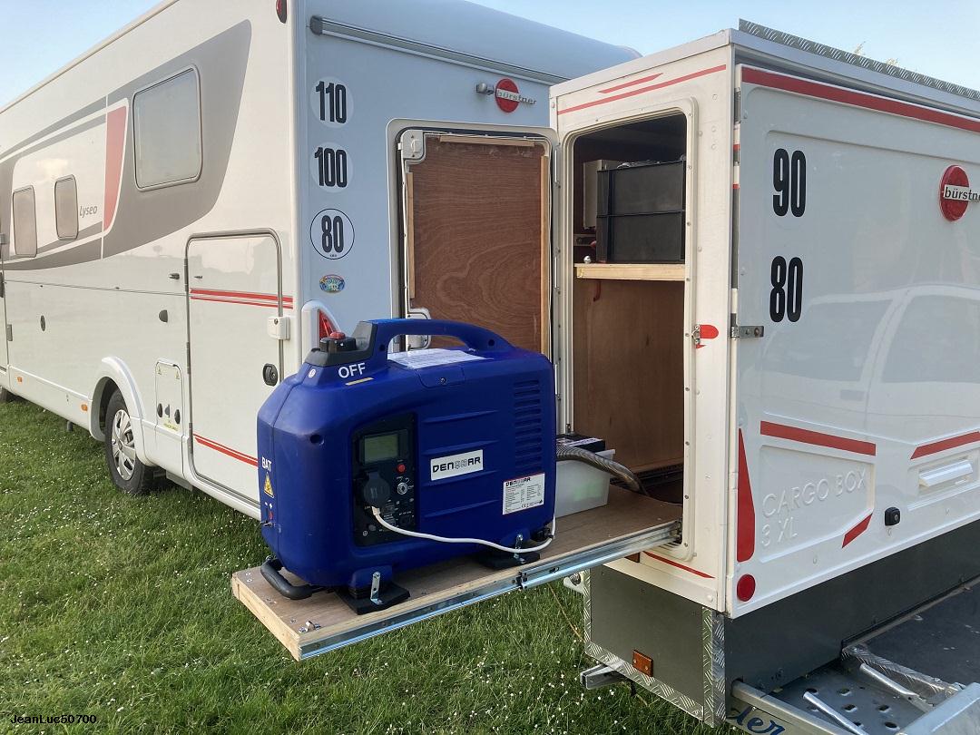

je commence à préparer l'emplacement du groupe électrogène et monte une porte récupérer à la casse sur un c.car. je monte une prise exterieur sortie 220volts et un régulateur de tension et de voltage.
ensuite "j'attaque " le système de sortie sur glissière du groupe de son local ,complètement insonorisé, ventilé.

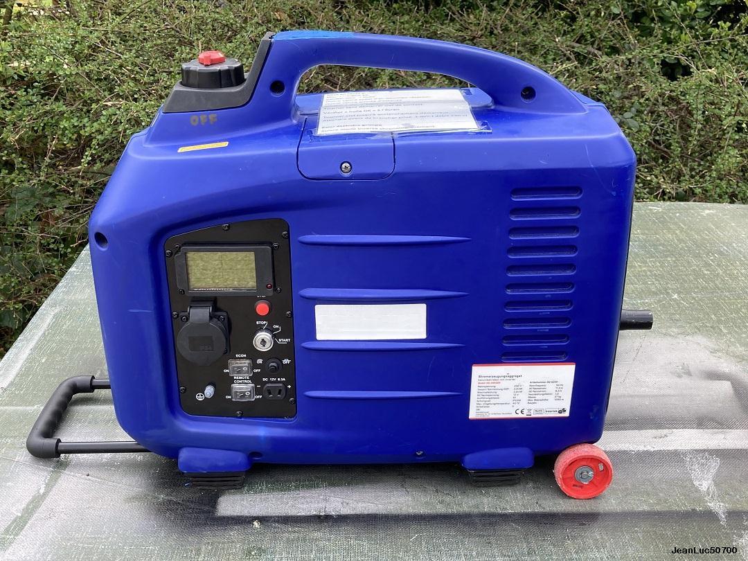

je commence à travailler ma sortie de pot du groupe que je rallonge de 10 cm pour mettre mon flexible inox.
l'idée c'est de faire cela quand le groupe sera dans son logement.
voici la longueur que j'ai besoin
et au finish cela donne cela.
