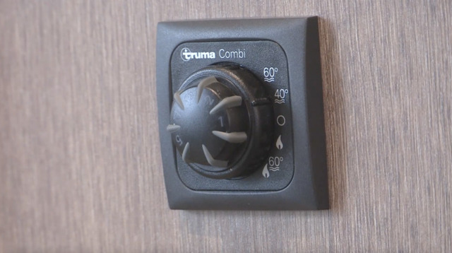

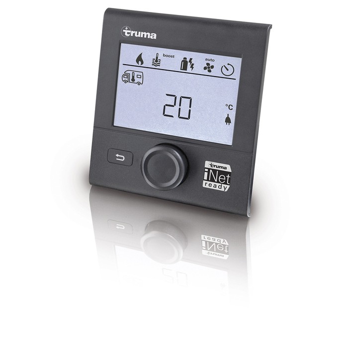

Et avant que nous mettions le GPL une bouteille nous faisait un mois
Avec le chauffage tout diffère
Avant j'avais ceci J'ai installé cela Et franchement c'est le jour et la nuit question confort

En effet Max le « I’net » permet vraiment de faire une bonne gestion.
Perso j’en suis content aussi.

Oups, je veux dire qu'avec ce boîtier, j'ai un '' creux '' entre le temps de fin de chauffe ET son redémarrage
On a commencé un froid qui circule entre
Ok, vous allez dire la sonde ??
Ouais peut être mais , elle est pourtant placée de l'autre côté de la porte d'entrée et juste sous le plan de travail de l'évier qui me paraît une assez bonne place non ?
Je comprends pas pourquoi il y a un tel délai avant la remise en route mais bon, peut que vous avez une idée
Bref, encore une fois je m'écarte du sujet mais tant qu'à faire, c'est juste parce qu'on en parle là en ce moment

Comme nous ne sommes pas très frileux , la nuit il est programmé à 17° et programmation à 19 ° dès 6H du matin
Il est sur qu'il faut un certain temps pour trouver ces propres repères

Ben en fait, c'est pas l'éventuelle différence de degrés qui me dérange, c'est qu'une fois la température demandée atteinte, le chauffage coupe ( ok , on va dire que c'est normal) sauf que, jusqu'à ce qu'il redémarre, c'est la le problème...max 85 a écrit : 13 déc. 2023, 14:05 Je sais qu'il y a +/- 1.5° d'écart entre la température demandée et la température sur le thermomètre placé dans la cellule
J'aurais préféré que la ventilation baisse peut-être avant la température atteinte mais, qu'elle reste très légèrement en route afin d'éviter ce ressenti de fraîcheur avant sa reprise
C'est assez pénible, souvent quand j'en ai marre, je monte d'un cran ou deux la demande de degrés mais, on en fini pas car c'est reporter le même problème...
Autrement, RAS, la nuit , j'ai sur 16 degrés et il se met bien en route une cette température atteinte
Voilà, si c'est plus '' clair '' de ma première explication.....

On peut régler la ventilation en trois modules différents
Je ne regrette pas du tout cet investissement pour 280 €

J'en vois deux chez moi
Ok, j'ai peut être pas compris complètement le fonctionnement, pas grave

Alain ,peut être une solution?
Normalement une sonde se doit être au dessus de la,porte d’entrée À environ 30cm du plafond et à 10 cm d’une cloison.
Quand elle est bien positionnée ( on peut rallonger le fil de la sonde comme on veut et peu importe la longueur…..sauf?
Parce que il y a un « sauf »…il faut re paramétrer la sonde.
Rien de bien compliquer sur la commande « net » ou « i.net », il suffit de rentrer dans le programme de la sonde sous « paramètres « et tu suis ce que l’on te dis.
Perso quand j’ai fait mon étagère au dessus de la,porte j’ai du la reprogrammer et cela se fait en 2 minutes.
Je pense que dans ton cas ,sans bouger ta sonde de place,bien que je trouve que la,position est basse ,tu n’as pas la bonne température.
De ta pièce.
L’air froid descend et l.air chaud monte.
Donc quand tu veux une température de 20 dans l’ensemble du camping car et si tu programmes ton système à 20 et bien tu n’auras 20 qu’à 100 cm du sol mais pas en haut et ton truma va tourner tout le temps.
Donc pour moi ta sonde est mal placée et surtout mal qualibree .
Sur i’net on a trois position ventilation ,Sur l’autre système « net » ( ce que tu as ) c’est 2 positions ventilations.

Merci pour ta réponse
Ok, l'histoire de hauteur peut-être ( encore que sur d'autres forums, souvent ils disent que en haut, c'est moins bien.....va comprendre)
Juste un détail, si effectivement la chaleur monte , ben elle est d'abord en haut avant d'être en Bas, donc le milieu c'est pas si mal
Après, je vais pas tout démonter d'autant plus qu'elle est carrément de l'autre côté du système
Les paramètres, ben, j'ai plus souvent d'avoir vue ça ?
Bref, pour le moment, je vais déjà modifié la sortie d'air chaud juste dessous de la sonde , pas top justement pour pas fausser celle ci
J'ai pas trop envie de farfouiller, trop neuf pour le moment tout comme le '' tableau de bord '' les LEDs ( deux rouge et une verte une fois en service) elles sont très fortes et gêne la nuit, ben dans le bouquin, ils disent qu'il y a une molette derrière celui-ci pour régler sauf que, j'ai jamais réussi à sortir Celui ci de son logement, c'est une espèce de verre, j'ai trop peur de casser en tirant dessus comme un âne
Solution trouvée, j'ai mis un reste de film teinté pour vitrage voiture, nickel , je touche plus à rien
Merci quand même, un jour peut être, je modifierai

Paramètres…….OFFSET…….OK
1. Calibrer la sonde de température ambiante duchauffage (OFFSET)La sonde de température ambiante du chauffage raccordépeut être adaptée individuellement à la situation de montagede la sonde. Le réglage est possible en paliers de 0,5 °C dansla plage de 0 °C à -5 °C
Exemple
Température ambiante réglée 23 °C ;
OFFSET = -1 degrés
Valeur de consigne pour chauffage = 22 degrés.

Ouais, j'avais vu un truc avec l'histoire de 0,5 que, j'avais déjà touché ( vu sur youtube)
Ben..... franchement, j'ai pas vu de différence
Le temps de pose et de remise en route reste tjrs aussi long
Au fait, tu dis que la chaleur monte , oui, ça je le sais
Du coup, elle reste en haut plus longtemps et si la sonde est en haut, étant donné qu'il fait chaud, le chauffage ne va pas se mettre en route
Moi, comme dit elle est au milieu, donc il fait déjà moins chaud et pourtant, ça change rien
Déplacer la sonde , de toute façon j'arriverai pas à trouver les fils de l'autre côté du véhicule et plutôt que de faire un truc que je regretterai, surtout comme dit, il est encore sous garantie,
